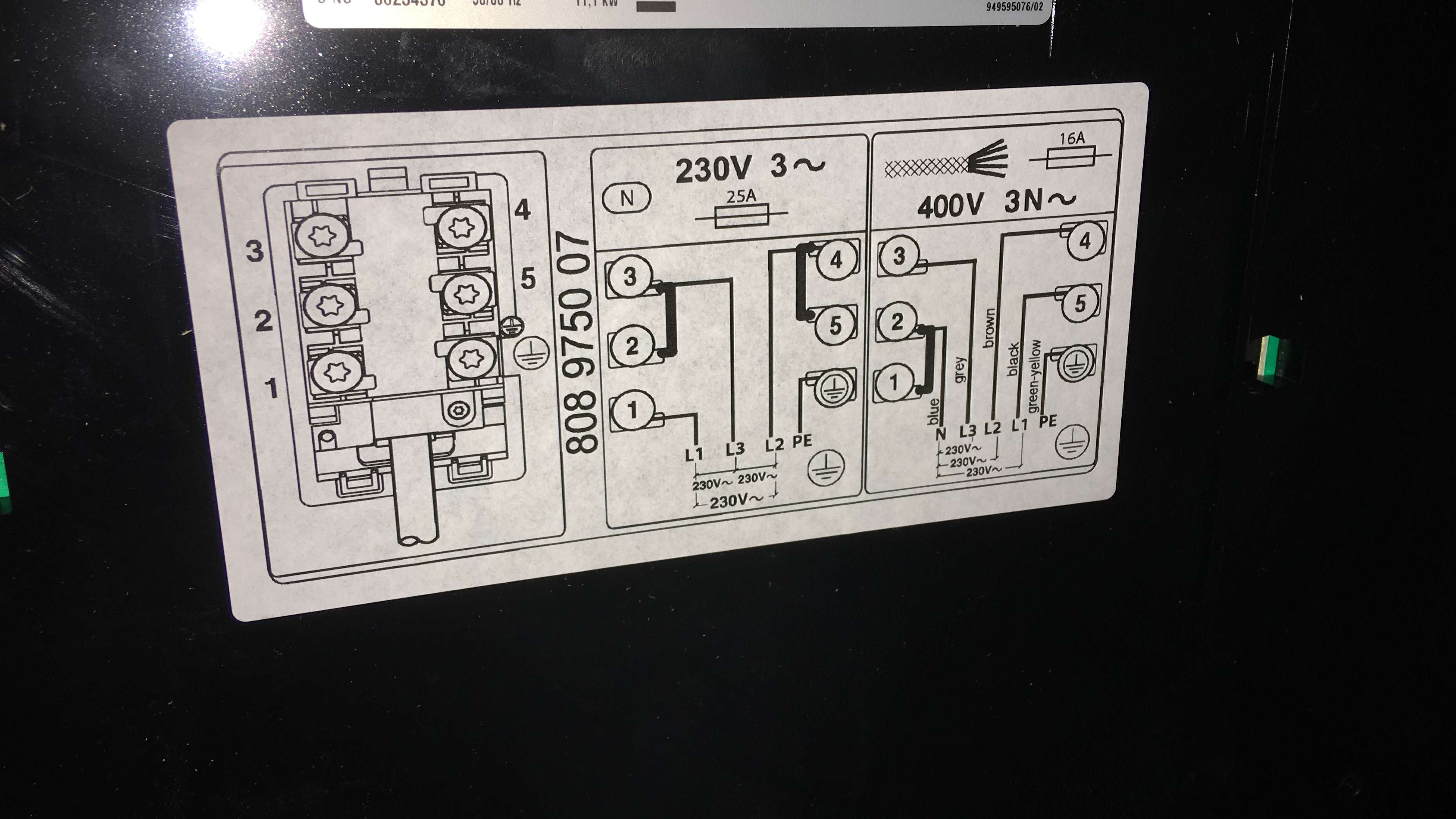

Как подключить трехфазную варочную панель Аeg hk 956970 fb к однофазной сети в квартире?

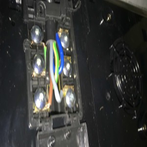

Там должны быть перемычки, все фазы на колодке перемыкаем и подключить к ним фазный провод, ноль на свое место и землю на корпус

пробовали примерно

так по схеме 230 и 400в видимо умные мозги не дают
Чтобы подключить на 220 вольт, я бы перемкнул 3-4-5 ----посадите на фазу, а 1-2---на ноль, и заземление на РЕ
на рисунке подключение на 220 вольт что то непонятно нарисовано
