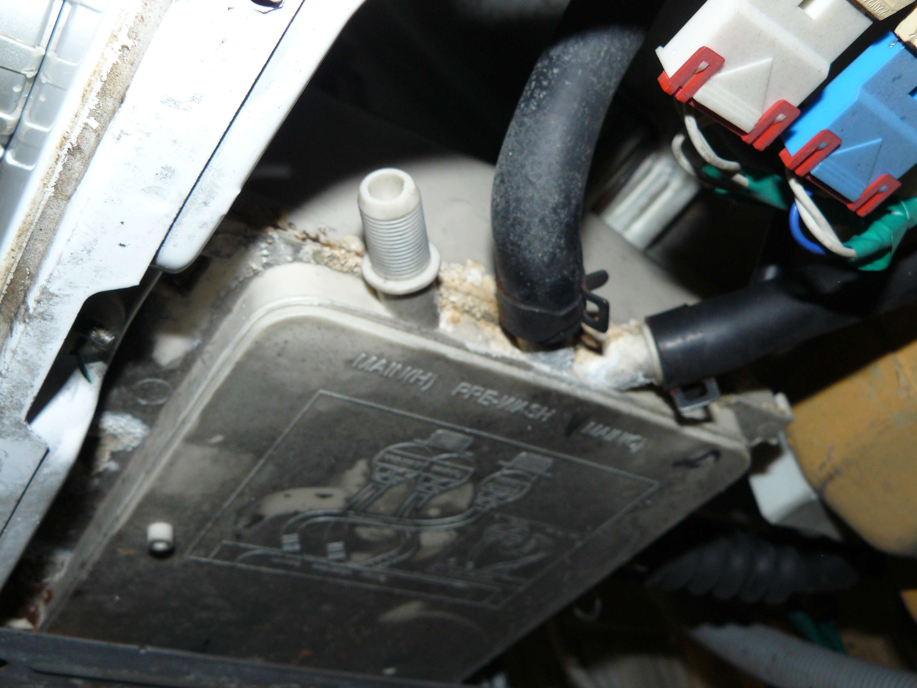

Здравствуйте. Подскажите, стиральная машина SAMSUNG DIAMON 4.0kq WF0408S1V, начала подтекать вода в районе, где грузим порошок. Как снять переднюю крышку, чтобы определиться, где и что бежит? Спасибо.

Снимите верхнюю крышку открутив два самореза в задней части машины вверху, и вы найдете место протечки

Спасибо, Разобрал.
Александр, Верхняя Пышма

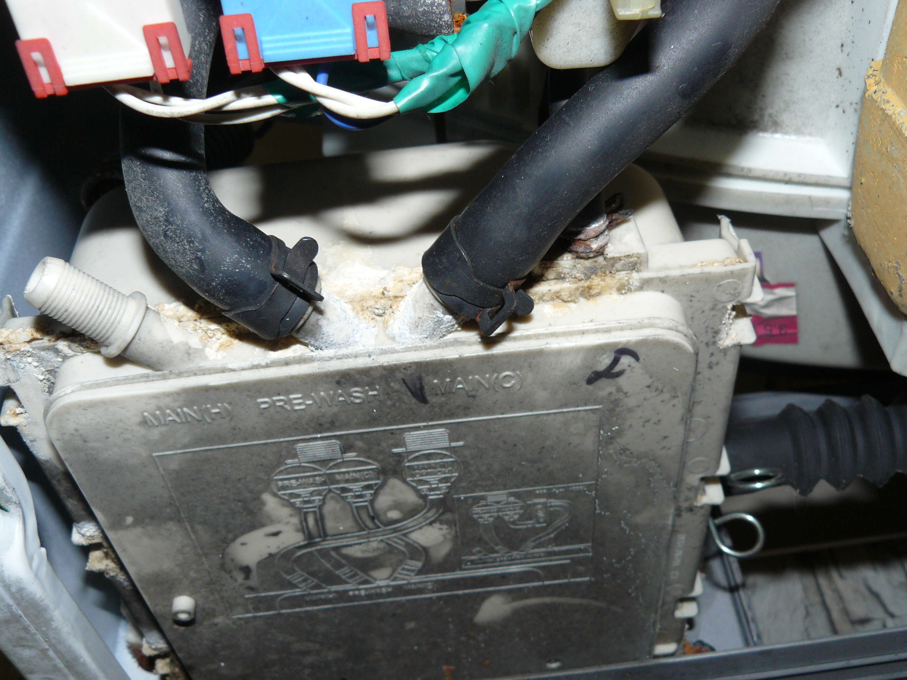

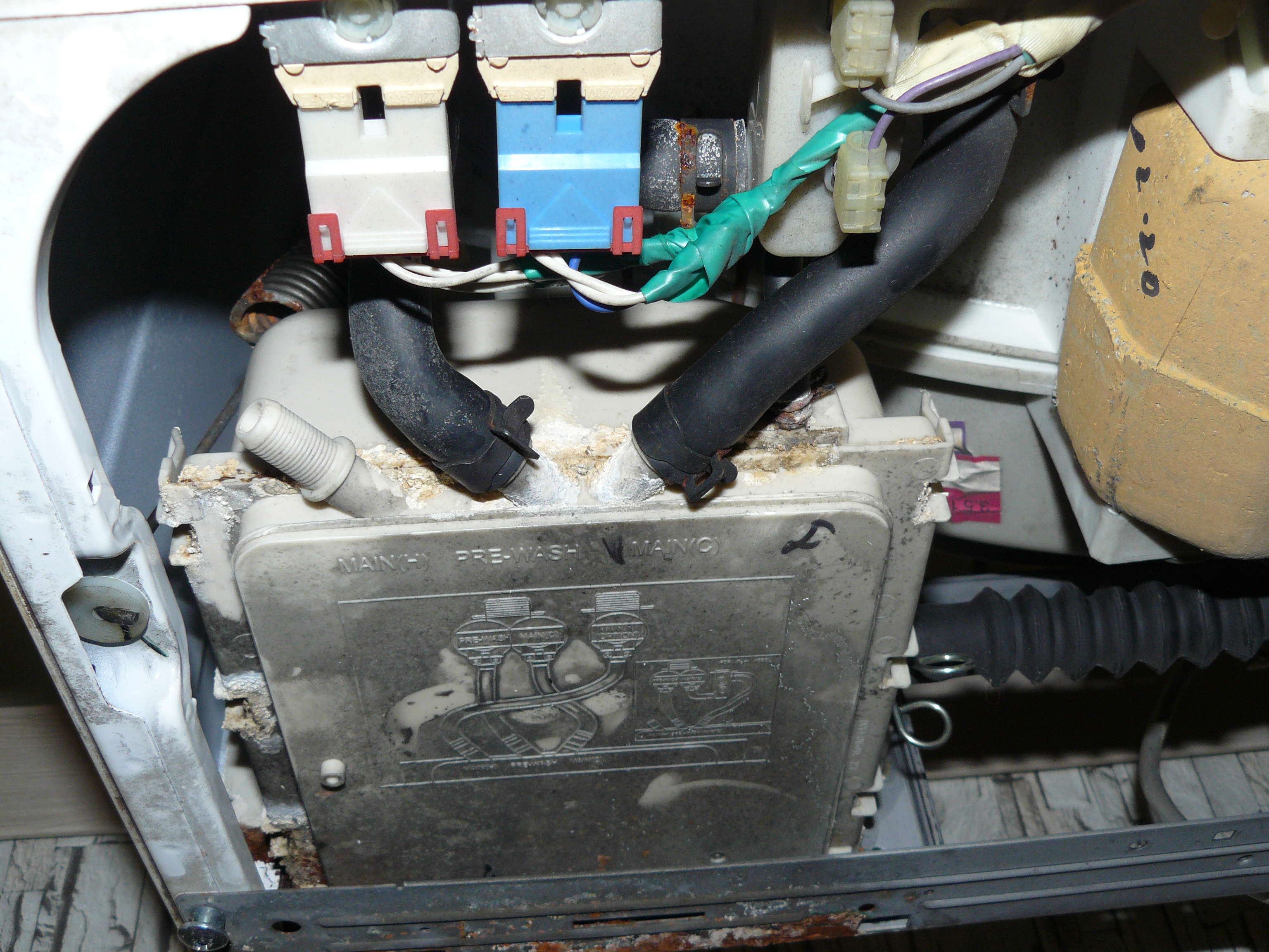

Разобрал. Похоже течь воды по контейнеру для заправки порошка. выложу фото под контейнером все железные детали ржавые.
Как снять хомуты. Что делать с контейнером, менять или клеить паять. кто то сталкивался с таким.
