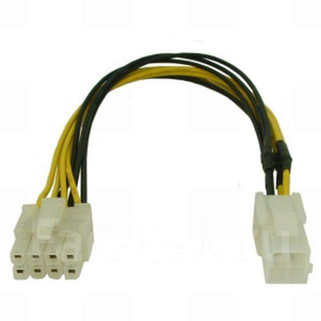

На материнской плате питание 8pin (которое не на процессор), на б.п. 24+4, правильно ли будет запитать этими +4? Если я конечно правильно понял статьи по этой теме в интернете.

Запитать можно, но удобнее наверно все-таки переходник использовать

Спасибо Михаил.Но исходя из того-что на б.п. 4pin то-же (мама),как и на переходнике,вероятно нужно переделать на (папа).-Или нет?

Фотографию я как пример привел, на известном китайском сайте можно найти практически любой переходник)
