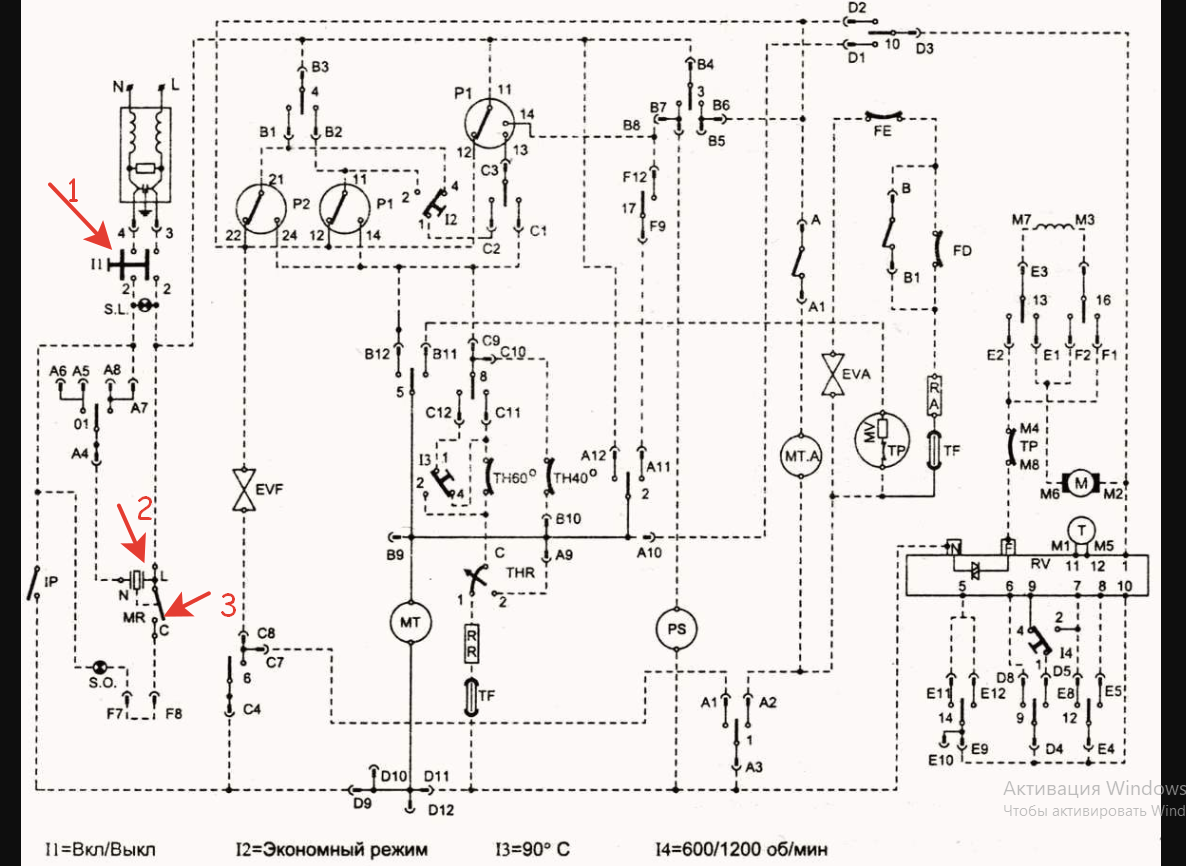

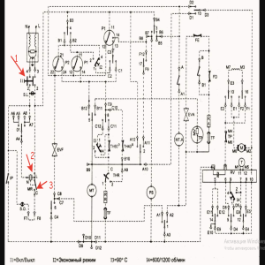

смотрите по схеме сверху сетевой фильтр----далее идет (1) кнопка включения машины, ----далее пошло на замок (2) и он же замок при закрытой дверце дает питание контактом(3) на схему управления, эта схема взята для примера, принцип одинаков на всех машинах, проверяйте напряжение на кнопке включения машины(желательно стрелочным вольтметром или обычной лампочкой (контрольной на 15 ват)

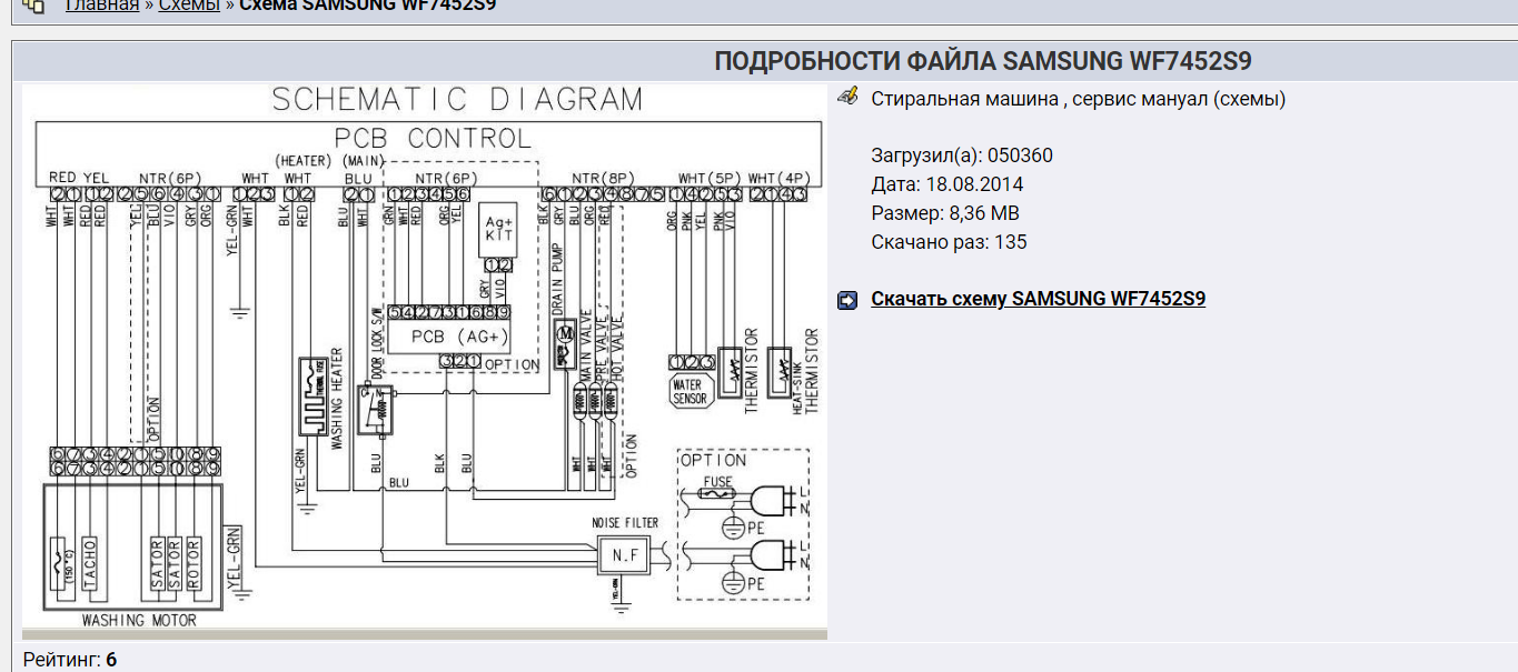

Схема электрическая вашей машины
