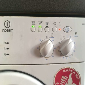

При запуске набирается вода, двигатель начинает работу, но барабан не крутится. Через 30 секунд останавливается и больше никаких действий. Быстро моргает красная лампа и ещё одна зелёная. В чем может быть проблема? Ремень на месте, двигатель меняли, тэн заменили.

Фото панели с мигающими лампами пожалуйста тогда можно определить причину поломки, или название мигающих индикаторов и кнопок ?

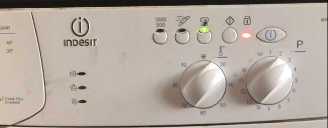

Во время работы двигателя моргает красный индикатор и правый зеленый. После остановки красный и 2 левых зеленых.
Indesit WIN 102
По первому фото определяется код ошибки F16 но это для машин с вертикальной загрузкой хотя я бы по этой ошибке проверил подшипники барабана (ошибка указывает на затрудненное вращение барабана) это может быть подшипники , ремень двигатель
По второму когда происходит остановка есть ошибка F08---это Тен, реле Тена, пресостат, смотреть контакты реле, проверить работу пресостата(контакты выдают на плату сигнал о полном баке) а реле Тена о пустом и Тен не включается(скорее всего реле Тена залипло или контакты сварились) причиной сварки контактов может быть перегорание Тена(проверить Тен на исправность)

Спасибо за ответ. Тэн поставил новый, но проблема осталась
Читайте выше , смотреть реле Тена, проверить пресостат, F08 ошибка по реле Тена и пресостату, F07 -это неисправность Тена я все написал
