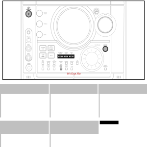

Всем привет! Хочу перебрать корпус музыкального центра в дерево и сэкономить место (выкинуть лишние микросхемы). Какие схемы убрать у: деки кассет, DVD, передней панели настроек, которая между циферблатом и кассетными деками? Нужно оставить схемы: кнопка включения, разъемы микрофона с регулятором громкости микрофона, настройка TREBLE, BASS и эквалайзер. Так же дисплей и регулятор громкости основной! И схемы, отвечающие за мощность (усилительная часть с вентилятором).

"Безболезненно" демонтировать фрагменты конструкции вместе с электронными блоками не получиться, т.к. работа аппарата рассчитывалась исключительно в комплексе и любые доработки, в том числе упрощения, требуют вдумчивого инженерного подхода и досканального знания работы всей схемы и умения производить соответствующие расчёты. В Вашем случае проще и быстрее будет использовать только корпус аппарата, вмонтировав туда законченное подходящее Вам по функционалу устройство. Из имеющегося может пригодиться только штатный блок питания, да и то могут понадобиться переделки. Удачи!

Но ведь если я оставил все платы (микросхемы), но отключил переднюю панель, DVDпривод и кассетные деки - вынул шлейфы.. все же норм должно быть?

Без проблем выкинул с данного аппарата двд, лентопротяжный механизм, радио, как усилок работает. Хочу еще убрать плату с видеовыходом, но пока через нее подключен вентилятор. Внутрь поставлю usb звуковую карту и усилитель для наушников.
