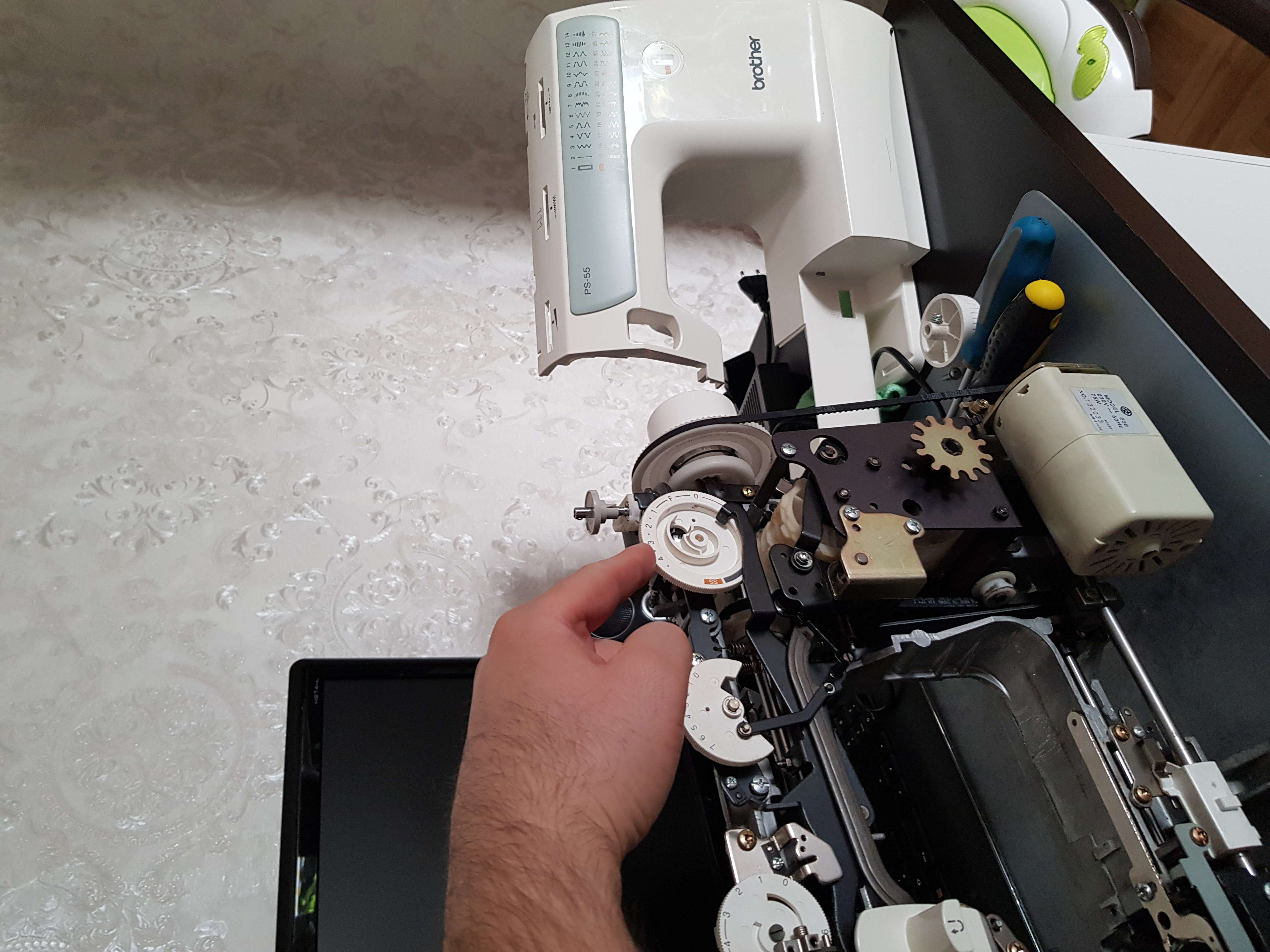

Когда я шью - стежки сами с собой уменьшаются. Этот регулятор, который показан на фото, самопроизвольно крутится назад. Подскажите, пожалуйста, как устранить эту проблему? Заранее спасибо.
Кристина, Нижний Новгород
Младший эксперт, Ответы: 6099, Оценили: 375 раз
Это происходит из-за смещения коромысла рабочего блока
