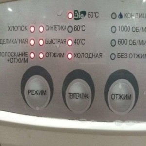

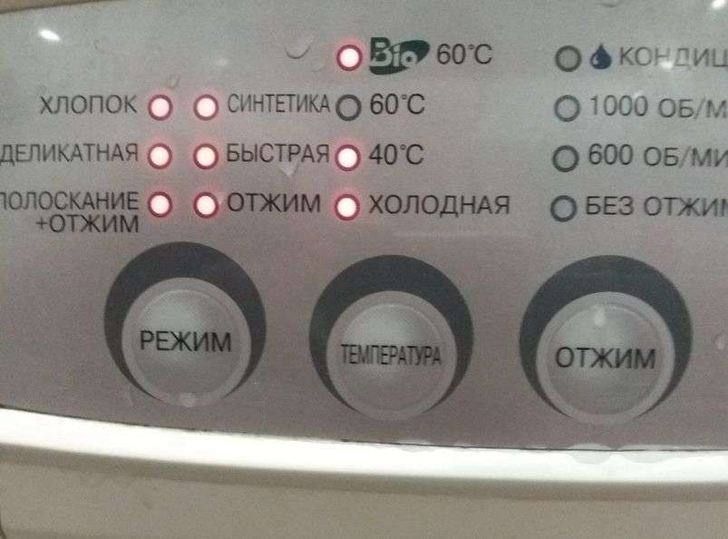

Машинка набирает воду, щелкает на следующее действие, но крутить не начинает. Через некоторое время щелкает, барабан с грохотом начинает вращаться так, что кюветка открывается. Загораются 6 лампочек выбора программ, био 60, 40 и холодная. Работает только режим отжима.

Неисправны подшипники, сделайте диагностику, мне желательно фото панели с мигающими индикаторами(для определения неисправности)

Лампочки выбора программ мигают. Лампочки температуры горят

ответ на ваш вопрос, скорее всего в машине открутился датчик холла или тахогенератор, нужен ремонт и разборка, машину не советую включать иначе датчик разломаете совсем если уже не разломан
