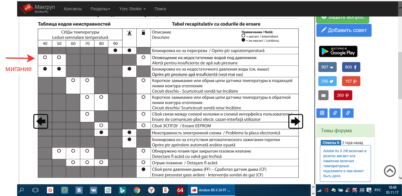

Мигают СИДы температуры 50 и 70 и тяги одновременно. В кодах ошибки ее не нашел.

я полностью с вами согласен, посмотрите вопрос по внимательней 50 градусов 70 градусов и нет тяги, а вы показываете на 40 50 и нет тяги
Михаил, Краснодар
Вы указываете на 40 и 50. а вопрос про 50 и 70.

Плата управления не узнает котёл. Определение идёт по штекера в левом углу с проводками "перемычками" петлями. Вот по петле и определяет. Просто контакт попробуйте отключить и подключить на плате. Незабуд те отключить электропитание.

Ошибка дисплейный платы пошевелить штекер дисплейной платы или почистить. Но котел при данной ошибке работает.
