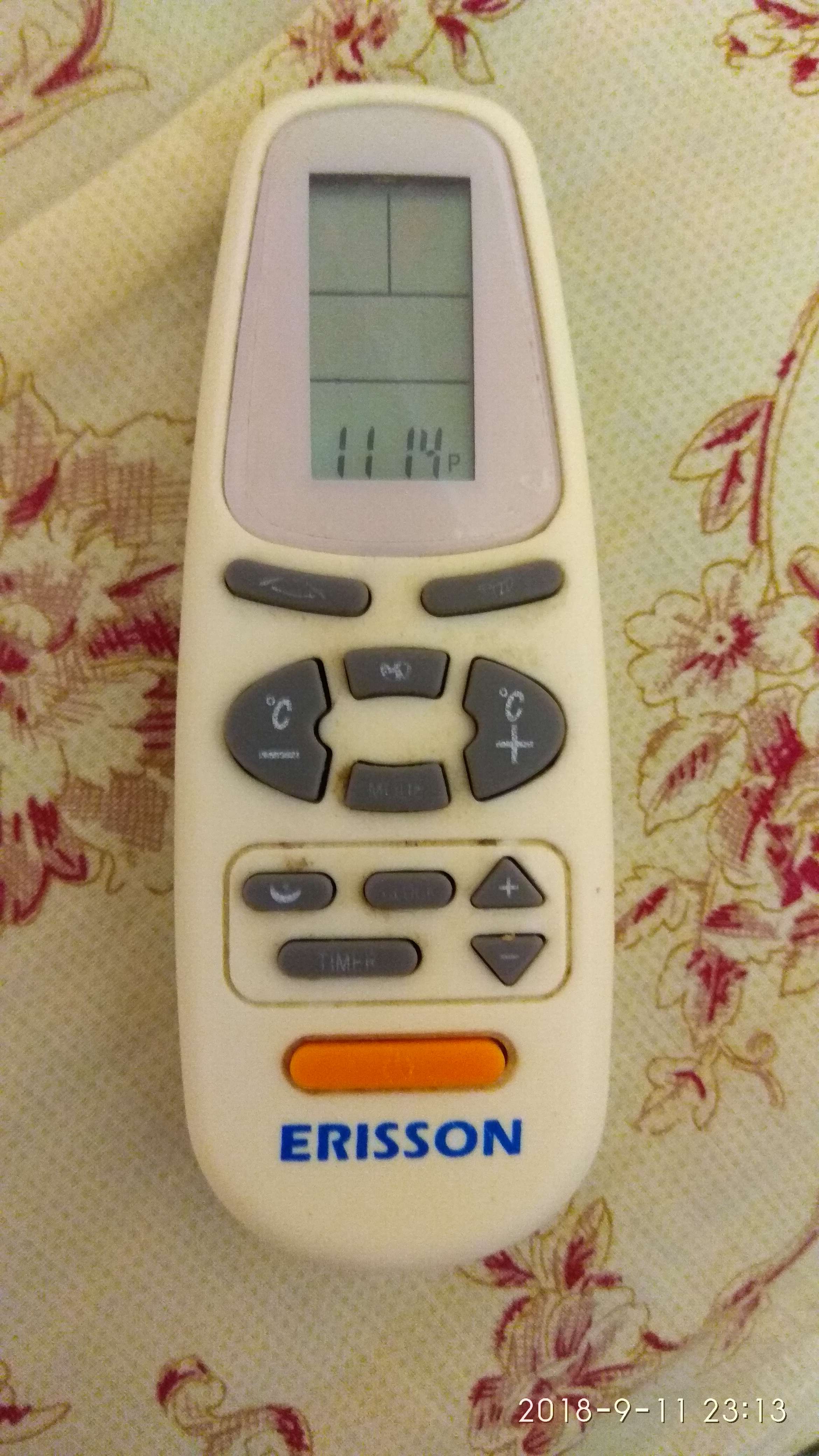

Как отключить режим CL на кондиционере? Какое сочетание кнопок нужно нажать? При выключении кондиционера он пять раз пищит и на дисплее конционера моргают символы "CL". Инструкция по эксплуатации утеряна давно, так что если найдется файлик с инструкцией (не инструкция по установке) заранее благодарен.

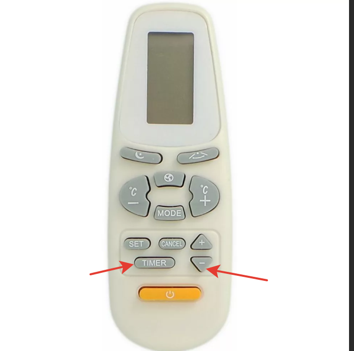

CL---установлен детский замок, нажмите Timer Min Buttons yf---- на 3 сек
Erisson EC-S09A2
похоже на эти кнопки нужно нажимать

Ученик, Ответы: 3, Оценили: 5 раз
Нет, не работает эта комбинация

Верхняя правая кнопка(жалюзи) нажать 9 раз. Для сброса уведомления
Bgan 4 года назад
Да, действительно, все работает. Только там не жалюзи, а режим озонирования.
dd 4 года назад
Помогло! Спасибо!
девять раз нажал на ионизацию 👍👍👍👍👍
Аноним 4 года назад
работает хоть и сплит фирма другая но озон кнопка сбросила правда хвотило 5 раз нажать и запищала сброс выполнен .спс друзья за инфу
Аноним 4 года назад
5 раз на листик (верхняя справа) нажал все получилось спасибо большое
