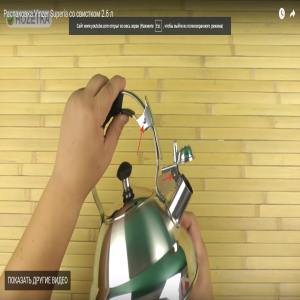

Доброе время суток! Подскажите, пожалуйста: отвалился свисток. Как собрать и поставить его на место? Заранее благодарна.

В чайнике выпала заклепка, вставить в эти места указанные стрелками новые заклепки и расклепать с другой стороны
Надежда, Волгодонск
Спасибо за ответ, Сергей!
С заклепками понятно. Не могу разобраться как поставить правильно пружинку. Подскажите пожалуйста, если знаете.
