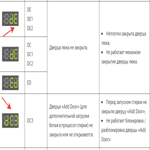

Ошибка D3.
Ответы 3
Samsung F813J
Такой ошибки нет у вашей стиральной машины, смотрите что пишет на дисплее и напишите мне , а еще лучше фото с ошибкой, смотрите похожие на вашу ошибку, что не работает на какой стадии стирки произошла остановка ?
Тигран, Киров
Что значит Е9
Ошибка Е9---из машины само произвольно сливается воды, сливной шланг неправильно установлен (от пола 60--100см ), в баке отверстие через которое течь воды
