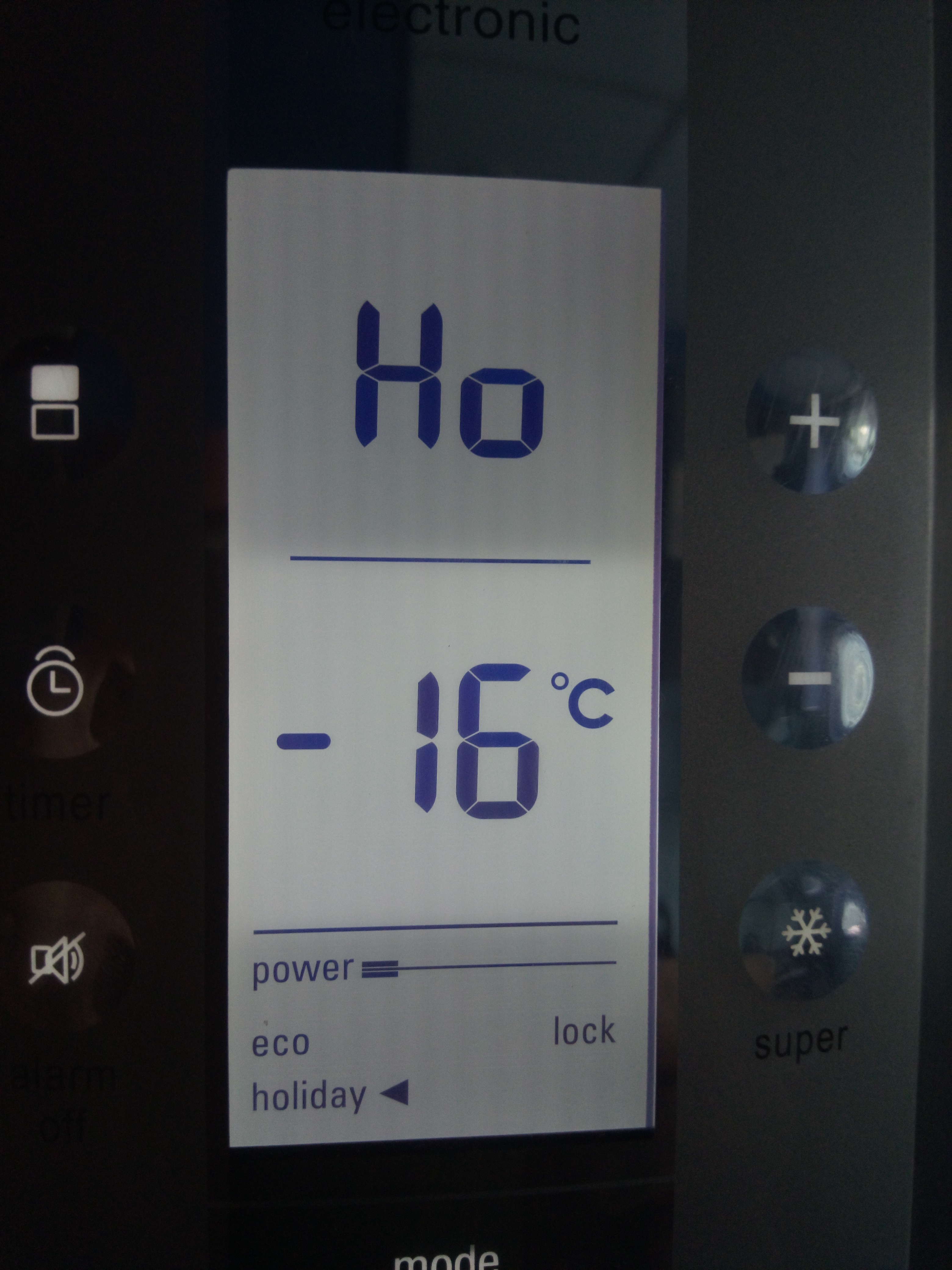

Добрый день. У меня холодильник Bosch kgn39a45/01, на индикаторе холодильника указателя температуры холодильной камеры надпись. Ho, что это означает, возможные причины и методы устранения. Отключал на 1 час, не помогло, с уважением, Александр.

Сообщение НО возможной причиной может быть повреждение схемы оттайки, проверяйте тен, термостат

Нет там надписей,просто Ho.

И больше ничего.

Надпись на дисплее НО означает высокую температуру в холодильной камере, это значит что неисправен вентилятор, датчик оттайки, или модуль управления

Возможно вы загружали в холодильную камеру продукты выше комнатной температуры или долго держали дверь открытой поэтому выскочило предупреждение НО , в холодильной камере температура должна быть от + 2 до + 8, в морозилке -18 в режиме хранения

Пытаюсь переключить режим с морозильной камеры на холодильную не получается,могу регулировать t только в морозильной,т.к. в холодильной горит Ho.По вашему совету отключил холодильник.

это режим ОТПУСК

Индикация "Но" означает, что включен режим "Holiday"-"отпуск" (это о KGN 39P94). При этом в холодильной камере +14°С (не регулируется), в морозильной -16°С. Выбирается режим "Holiday" кнопкой mode, а включается и выключается кнопками С°+ и С°-.

о, спасибо. была нажата эта опция.
