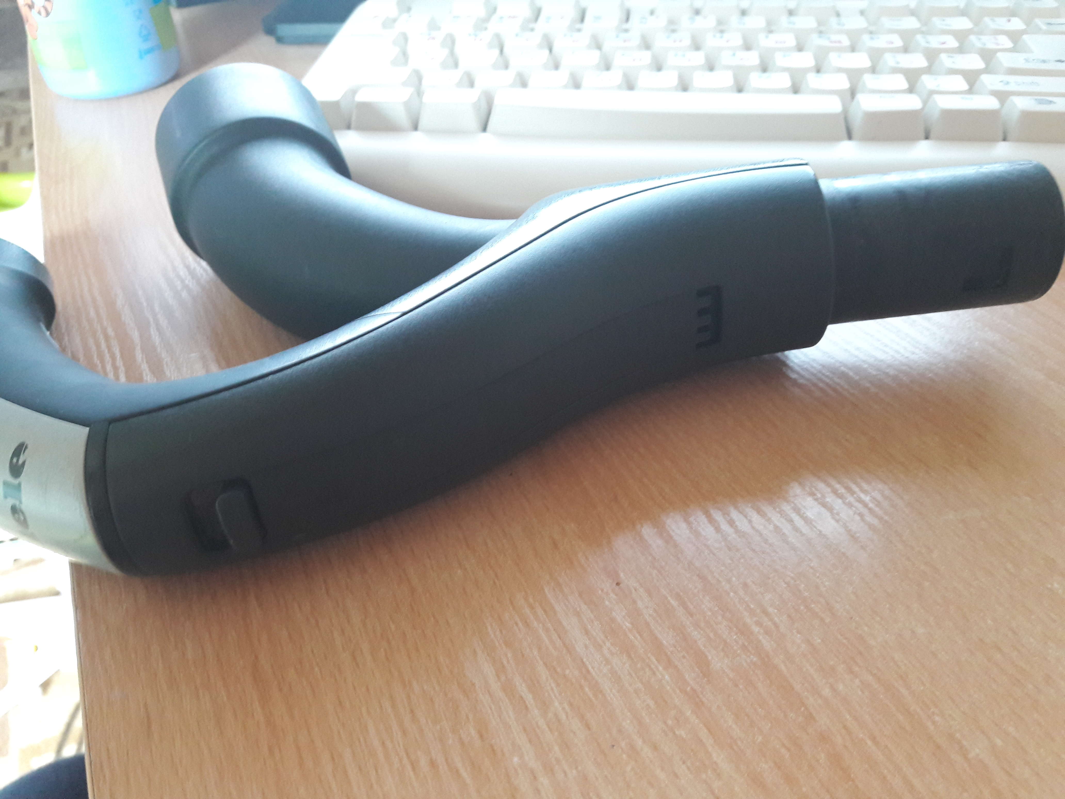

Добрый день. Подскажите, пожалуйста, как точно называется вот эта деталь от пылесоса, модель S5311, ежевично красного цвета? Так как она спустя почти 10 лет использования разболталась и плохо держит телескопическую трубку. И, если можно, можно ли ее заменить? Фото прилагается.

Вставьте внутрь черенок от лопаты или что то похожее и нагревая феном немного развальцовывайте (делать это нужно аккуратно и при остывании нужно мерять) увеличивая наружный диаметр трубки в месте соединения, болтаться не будет
