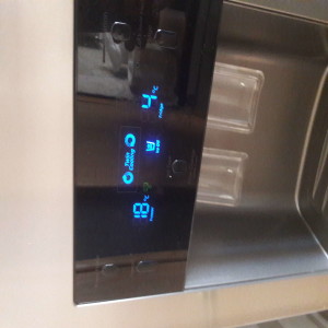

Морозит холодильник, а морозильная камера - нет. МодельRSH1DKRS. Помогите, пожалуйста!

У вас холодильник с электронным управлением, попробуйте отключить кнопкой на панели управления, затем из розетки на 20 минут для сброса ошибки, затем включив выставить температуру в холодильнике от +2 до + 8 и морозилке -18

Спасибо,попробую,просто ищ рощетки на 2 часа уже выключала.И задняя стеека у холодильной камеры внизу,где решётка,тёплая,а у морозильной-холодная.

Сергей,кнопки,чтобы всё выключить,нет,нет и инструкции.Как это сделать?

Инструкцию нашла здесь же,кнопку нажала,на 20 минут выключила,СПАСИБО ЗА ПОМОЩЬ !О результате сообщу.
