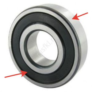

Разлетелся большой подшипник на виброплите Зубр 10 гх на эксцентрике. Где прочитать марку подшипника?
Гуру, Ответы: 130424, Оценили: 12582 раз
Надписи с номерами подшипников пишут на сепараторе или на внешней стороне, если он разлетелся то выход замерить диаметр вала куда садится подшипник и наружную куда вставляется подшипник, замерить его ширину и какой тип подшипника(роликовый, шариковый) (открытый, закрытый), замеры делать штангенциркулем, так будет точнее, в интернете легче найти информацию по этим параметрам, так как выскакивает куча предложений а они в целях продажи предлагают другие товары
