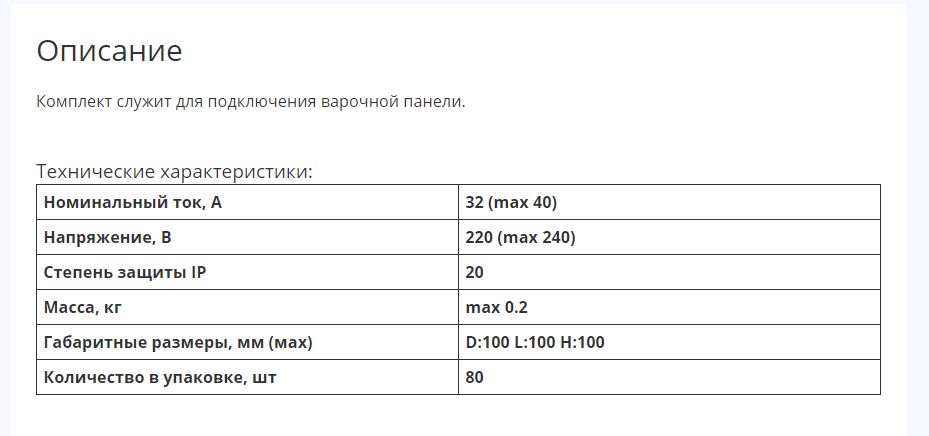

Однако, мощность 7 8 кВт соответствует току 32-38 А, и бытовые вилки-розетки на 16 А для такой мощности, ИМХО, НЕ подходят. Во всяком случае так утверждает

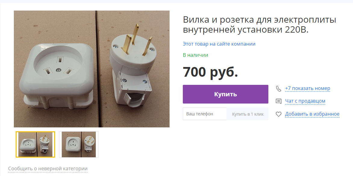

Да и в магазине сказали, что бытовая обычная рознтка не подходит, нужнав специальная - однофазная, с заземлением. Об этом я и спрашиваю -тип такой розетки.
Вы не указали мощность вашей плиты(в интернете нет информации по характеристикам данной плиты) в следующий раз указывайте, вывести отдельную розетку через автомат, отдельным 3-х жильным кабелем не менее 4мм \в квадрате
