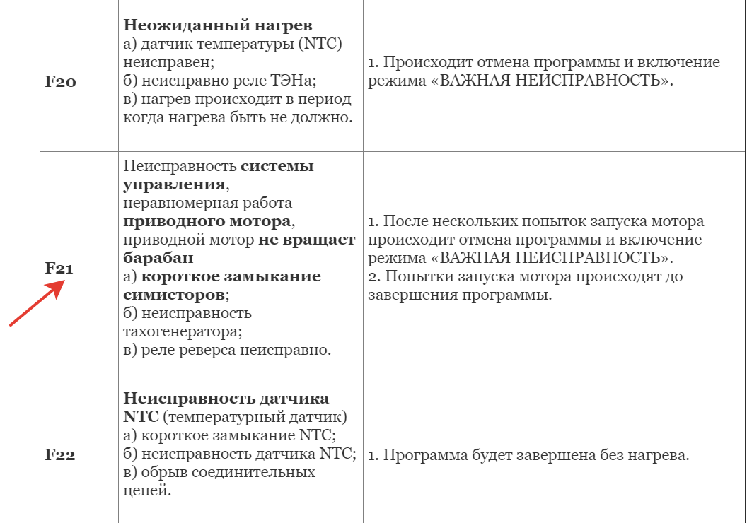

Е21 так и продолжает гореть

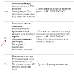

Ошибка F21 (Е 21)-- смотрите ответ

Спасибо, буду разбираться дальше
Вам нужно з0аменить симистор управления мотором на плате (ключ включения двигателя), проверить тахогенератор на предмет исправности, прозвонить обмотки двигателя, смотрите видео по проверке двигателя

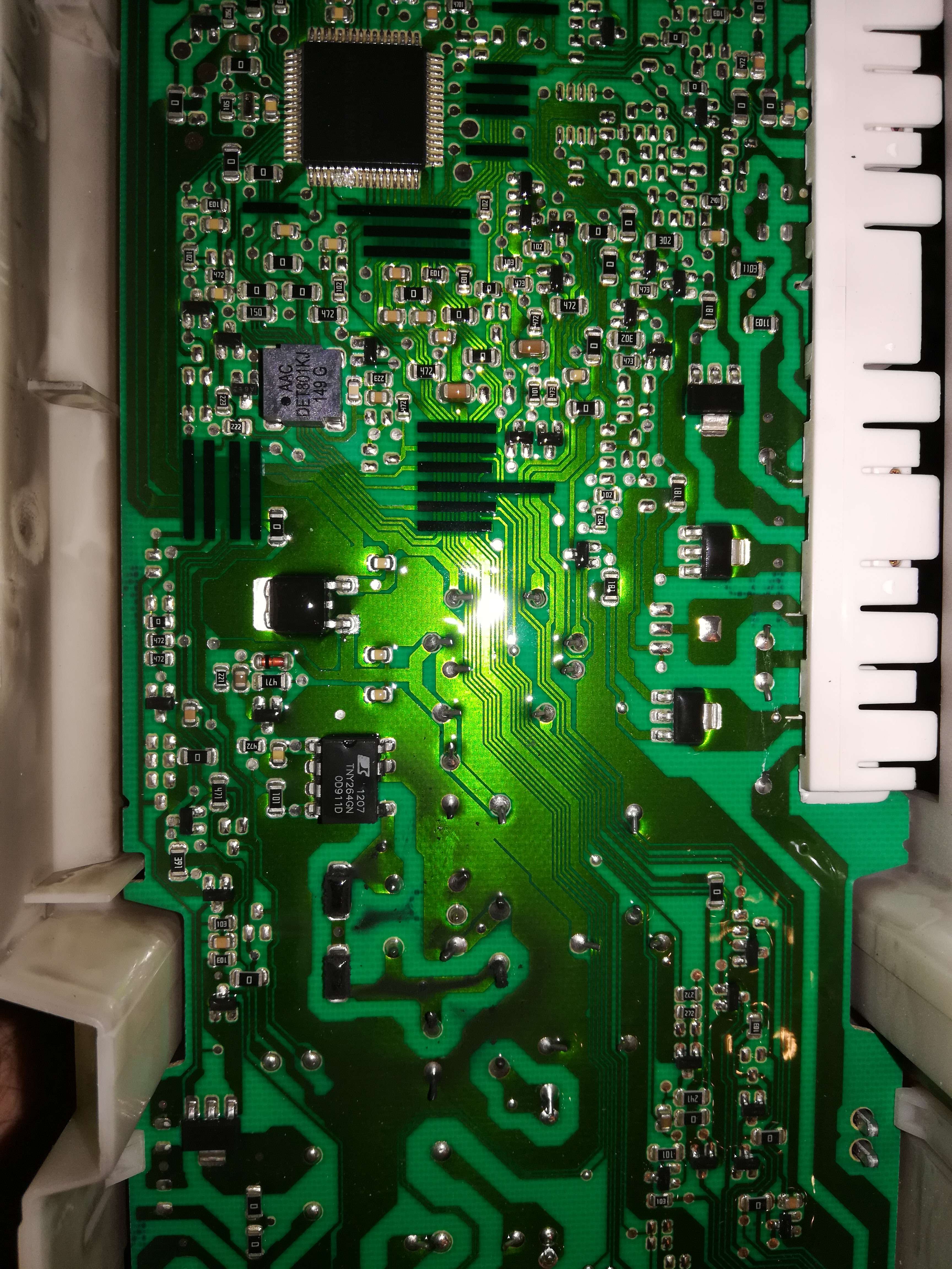

Все проверил. Вскрыл плату и вот итог
Foks, Кемерово
Новичок, Ответы: 7, Оценили: 0 раз
Фото платы

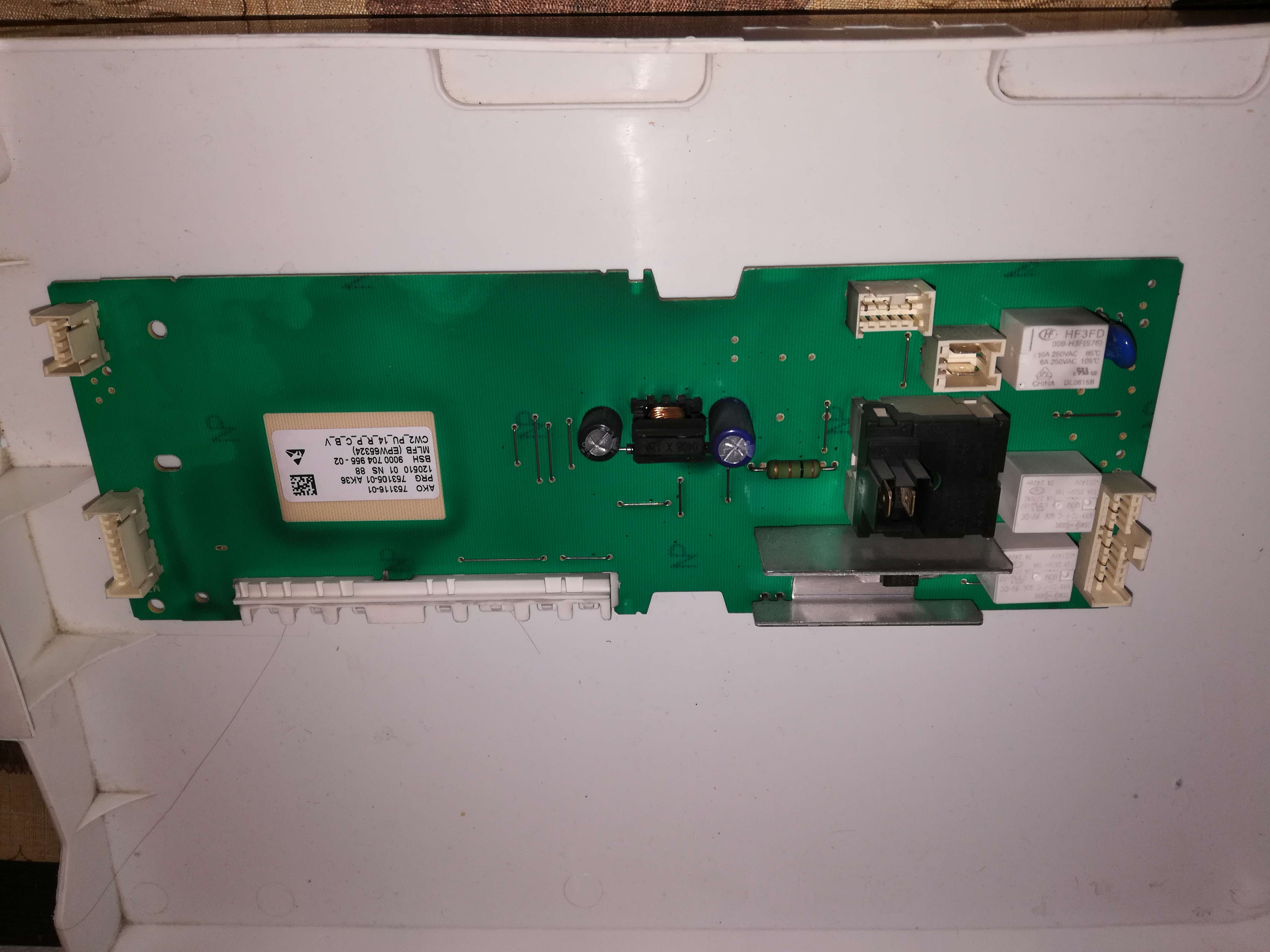

Фото
Siemens iQ300 WS10G160OE Siemens iQ300 WS10G160OE
Буду наверно вызывать мастера☹️
