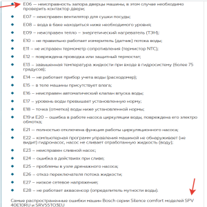

У вас модель BOSCH SPV а для этих моделей коды ошибок отличаются ошибка датчика сенсора Е 28, скрин с ошибками

Спасибо, читал описание и это..
