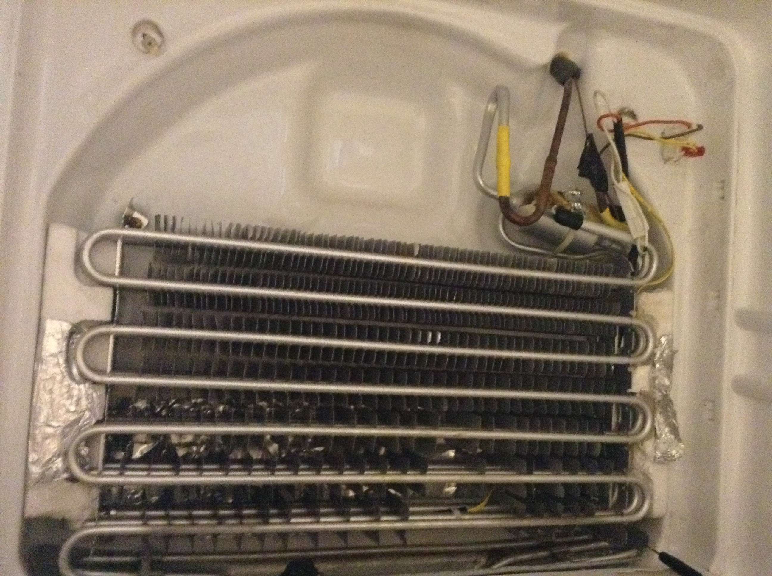

Всем доброго дня. Сенсор (датчик) оттайки на данной модели должен стоять, я имею ввиду его расположение точное, на радиаторе.

датчик находится в морозилке за стенкой в одной цепи с тэном оттайки
видео по замене датчика

я знаю где нахордиться мне его точное место надо

я менял полностью тэн, справа от него был датчик висячий
Какая разница , находится в районе испарителя или внутри испарителя, разморозить и будет видно, холодильник с механическим управлением ручной разморозкой верхней морозилкой, никаких сенсоров нет
User_r135945, Тилбург
электроная модуль стоит

видео которое разместил Сергей , на нем показан точно такой же датчик как на RT44mbsw на 1:15 минуте
Понятно что модуль электронный , смотрите видео

нет на даном видео датчик примеяеться на моделях с механическим таймером
User_r135955, Тилбург
вот которой с желтыми желыми его место точное нуцжно
