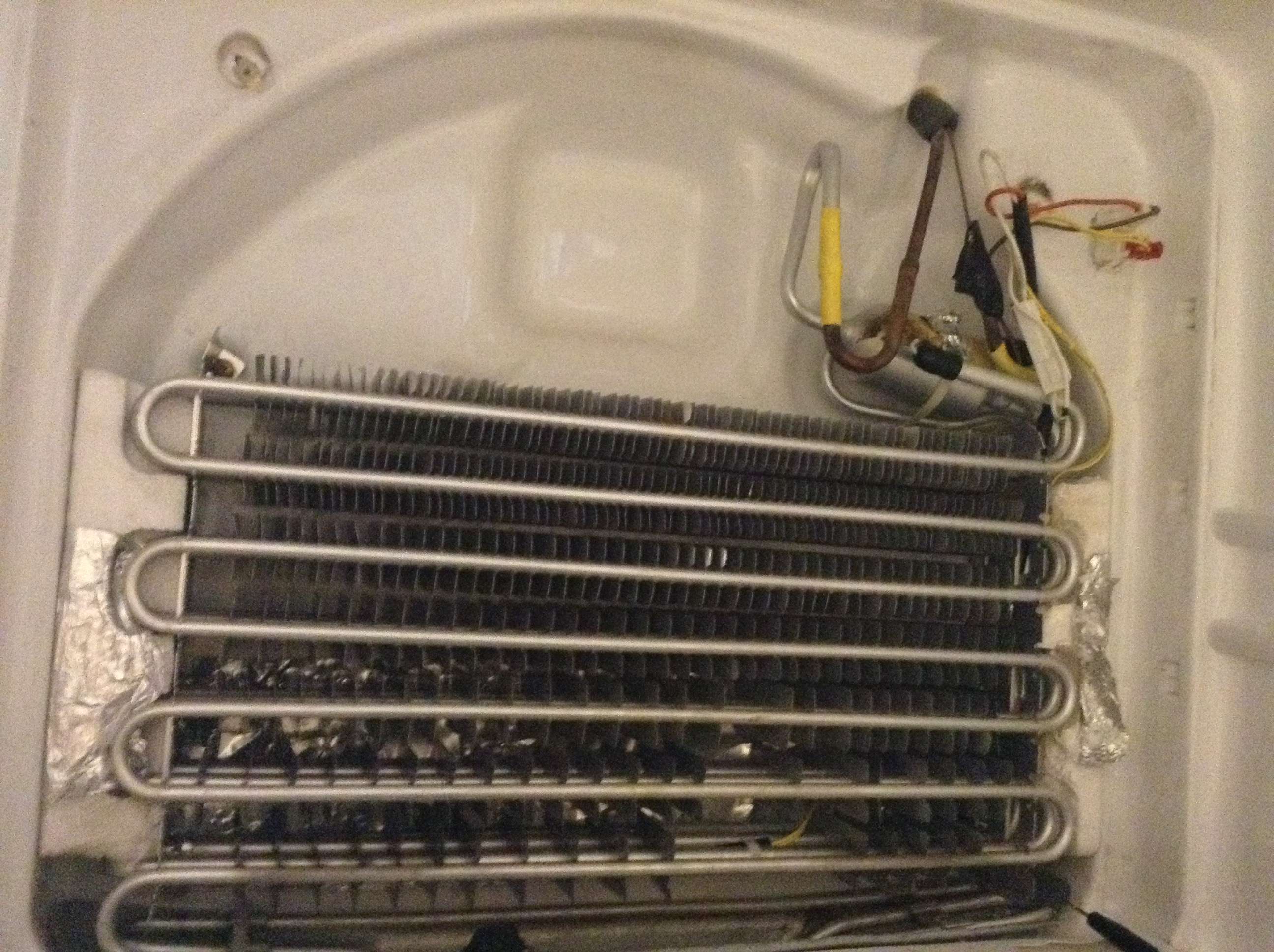

Samsung RT44MBSWСмотря на даное фото по правую руку находится между пенопластом и радиатором термо-предохранитель в нижний части чуть правее от центра сенсор (датчик), а если еще точнее, термодиод.

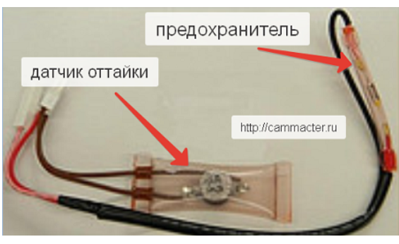

примерно такой у них вид
User_r135963, Тилбург

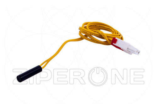

опять 25 не бимитал в цепочки с предох а независимый сенсор
