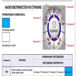

Мигает кнопка включения/выключения, программа стирки не запускается. В чем неисправность, что делать? После того, как машина не слила сама воду, зажали кнопку "Включения/Выключения" 2 секунды. Машина слила воду не до конца, дверцу открыли - вытащили бельё, отключили машинку от сети, прочистили сливной насос. Включили машинку в сеть, кнопка "Включения/Выключения" мигает плавно, больше никакие кнопки не реагируют.
2 0
Indesit Moon SIXL 129
смотрите ответ на ваш вопрос, если мигает светодиод вкл\выкл, определяется ошибка F01----замкнут тиристор управления двигателем ( скорее там стоит симистор ), у вас проблема на плате возможно на двигателе, самостоятельно можно устранить если есть навыки в радиотехнике, лучше вызвать мастера так как машина сложнее чем старые Индезиты
