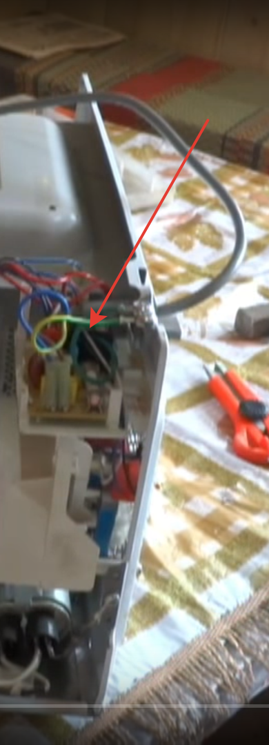

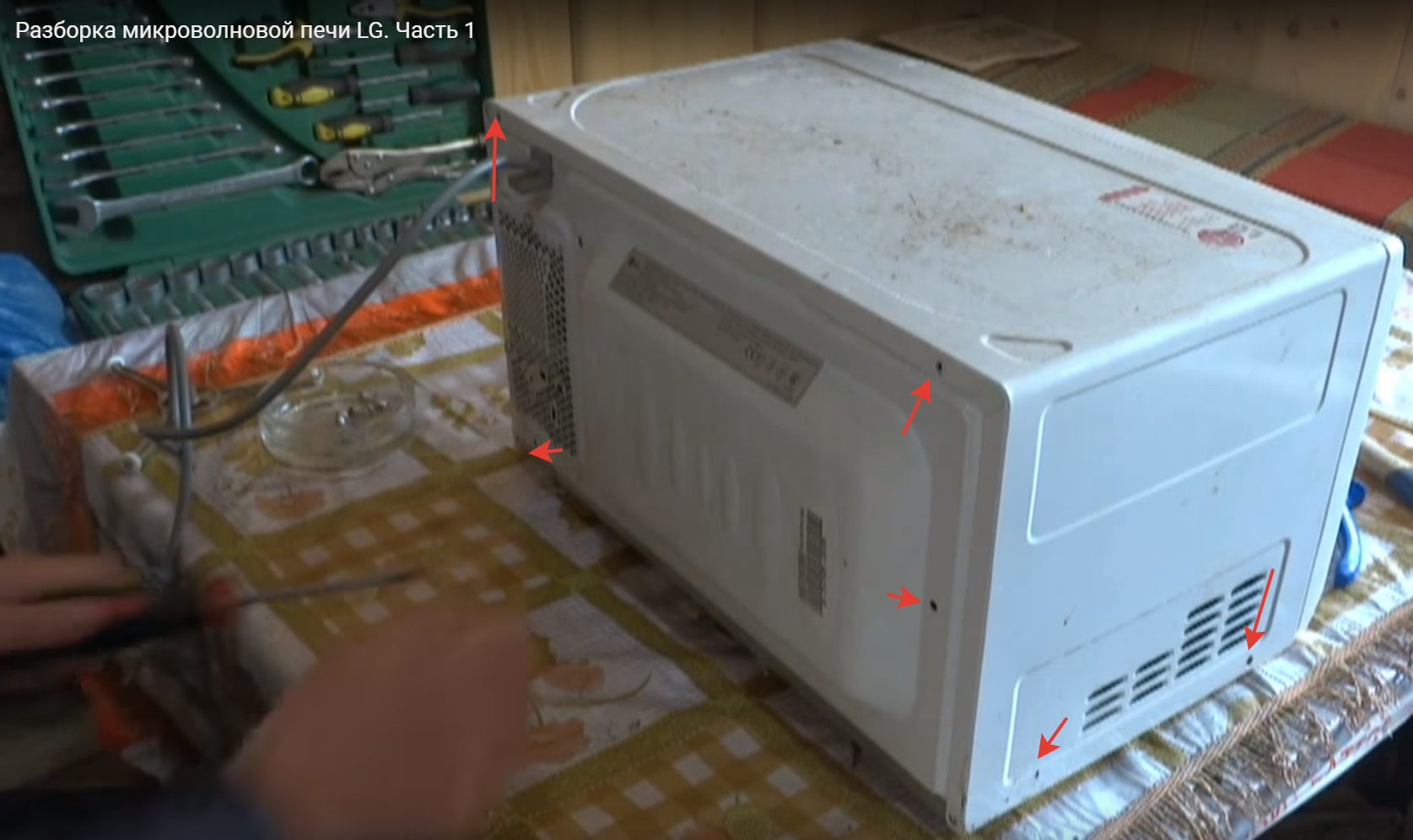

Отключите из розетки, открутить болты крышки , и вверху справа куда входит кабель находится входной фильтр (куда подключать будет видно) рекомендую больше никуда не лезть, вниз к конденсаторам или магнетрону так как они под ВЫСОКИМ НАПРЯЖЕНИЕМ ЧТО ОПАСНО ДЛЯ ВАШЕЙ ЖИЗНИ, ДАЖЕ ПРИ ОТКЛЮЧЕННОМ КАБЕЛЕ ИЗ РОЗЕТКИ, ИХ НУЖНО РАЗРЯДИТЬ
