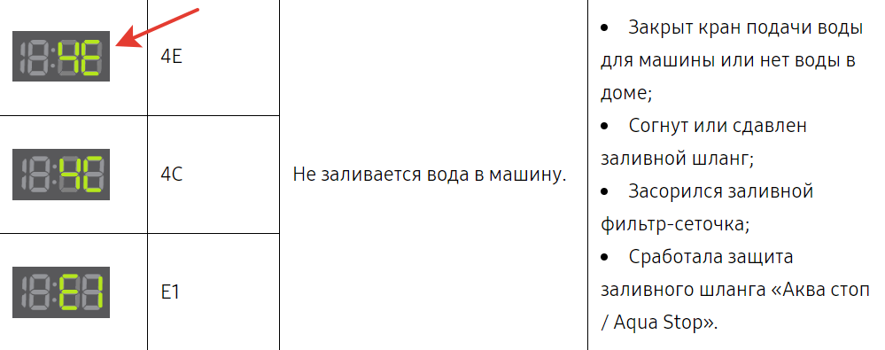

Здравствуйте, появляется ошибка: ставишь любую из функций, она все прорабатывает и уже почти заканчивает, но пишет ошибку "ЧЕ" и не слив воду даже.
Гуру, Ответы: 130663, Оценили: 12590 раз
Samsung WF8590FFW DIAMOND
если такая ошибка то у вас вода не поступает в бак, если другая то напишите мне точно что написано на дисплее
Vadim-Aktau, Актау
вода поступает,она стирает,сливает,отжимает,потом полоскает и уже в конце останавливаается,не слив воду. а потом снова ставишь уже режим слив и отжим,она хорош о дорабатывает. я как разберусь,напишу ответ. попробую подачу отсоединить и посмотреть сеточки подачи… хотя это наврятли,ведь она полная воды,ну как бы по норме
