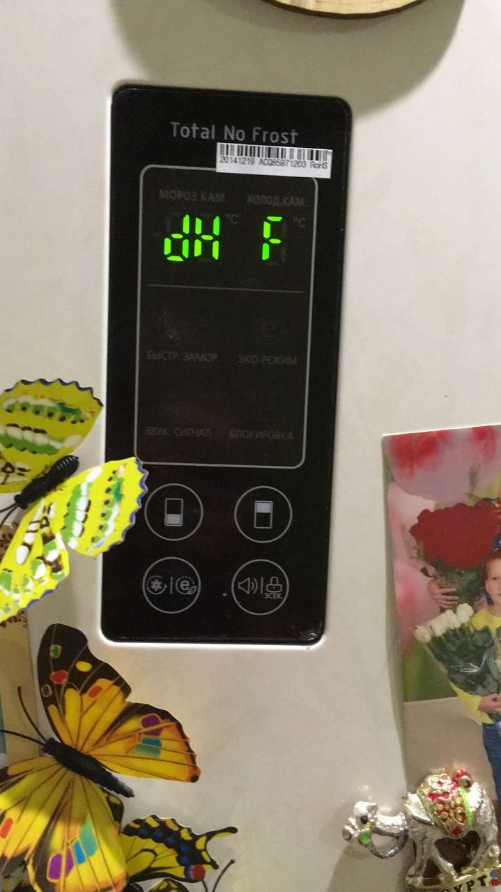

Здравствуйте, холодильник выдал вот такую ошибку. Что делать? Холодильник отключал. При включении, через некоторое время выдает её снова.
Гуру, Ответы: 130038, Оценили: 12573 раз
Ошибка dH----закорочен датчик системы разморозки, замените новым, холодильник при этой ошибке работать не будет
