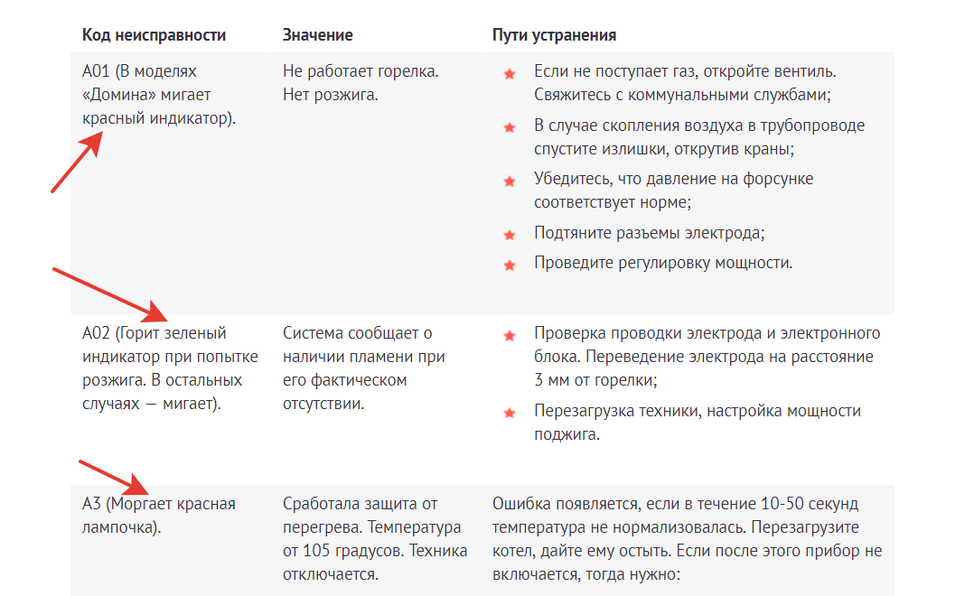

СМОТРИТЕ НЕИСПРАВНОСТИ https://mcgrp.ru/files/viewer/72606/5

это инструкция для Феролли С24Д, а у иеня просто С24, без эл. табло .поэтому ошибок никаких не высвечивает
Гуру, Ответы: 130894, Оценили: 12597 раз
Ferroli DOMIPROJECT C 24 D
в вашем котле неисправности высвечиваются в виде моргания индикации
