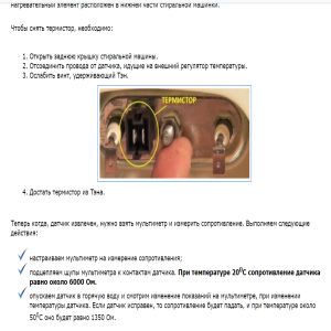

Проверьте нагрев воды, неисправен Тен, датчик температуры

.осталось узнать как проверить исправность тена, датчика температуры
Гуру, Ответы: 131233, Оценили: 12616 раз
Датчик температуры проверить точно так же,

Да, действительно сгорел ТЭН, разобрал и убедился, даже диагностика не понадобилась.
Точно такой найти шансов нет, предлагают подобные на 2000W, 230V, но длина ТЭНа (250мм) либо короче на 20мм, либо длинее на 40мм. Какой лучше устанавливать ?
Нужно чтобы подходил по мощности лучше в меньшую сторону но не намного, тоже и с длиной Тена лучше на 20 мм меньше, заодно нужно проверить и датчик температуры, удачи
