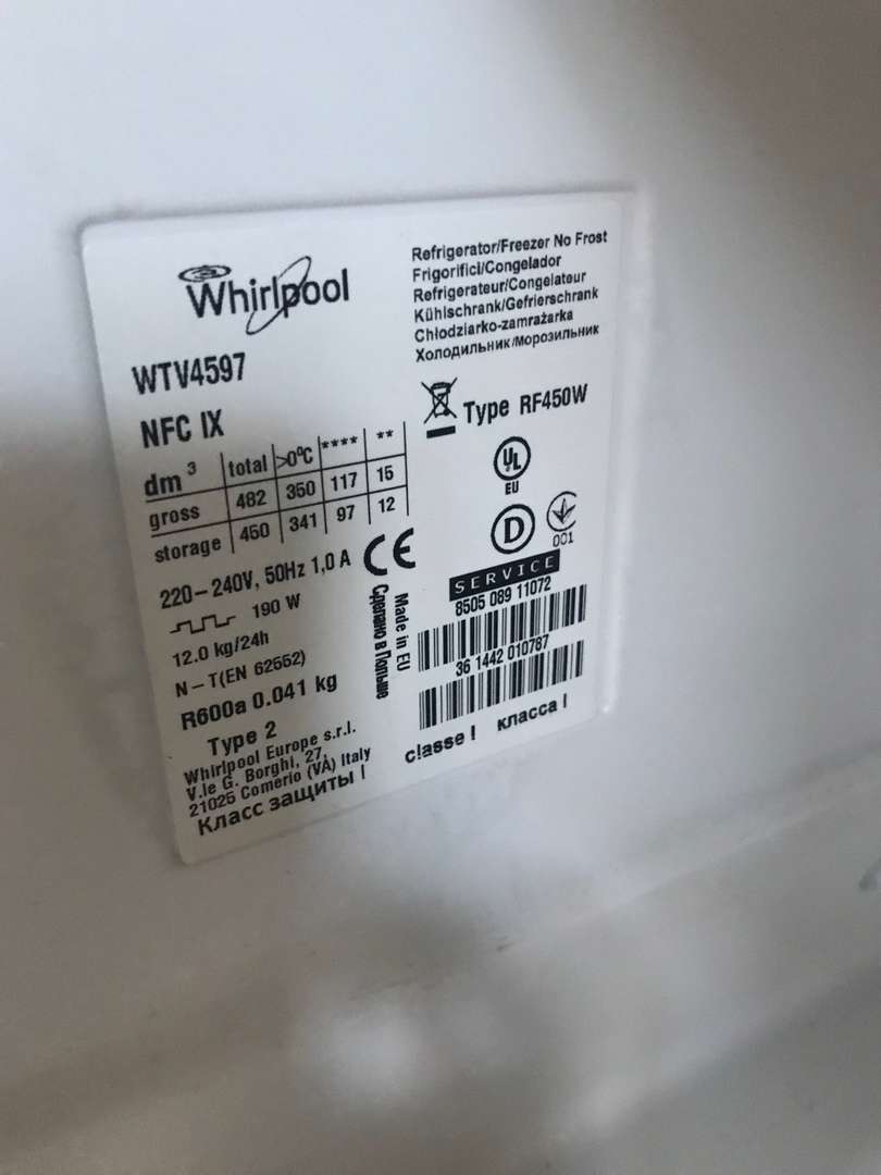

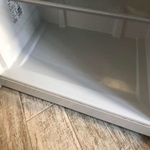

Whirlpool. Wtv4597 nfc ix. Скапливается вода внизу, под пластиковыми контейнерами.

У вас холодильник с авторазморозкой морозильной камеры и капельной разморозкой в холодильной, капли при отключении компрессора стекают в лоток и далее в дренаж, посмотрите и прочистить дренажную трубку иначе вода будет стекать вниз камеры

Whirlpool WTV 4597 NFC IX Whirlpool WTV 4597 NFC IX Добрый день! Дак вроде он не капельный. Один мастер сказал, что трубка, по которой стекает вода, периодически замораживается и это дефект самого холодильника. Надо просто разморозить его и проблема решится.

Смотрите характеристики https://mcgrp.ru/manual/whirlpool/wtv-4597-nfc-ix#d а трубка это что по вашему (это и есть дренаж и спускается она в лоток на компрессоре)

ТОгда последний вопрос, а как ее прочистить? Спасибо!

Если холодильник в возрасте то в трубке может быть плесень удалить можно только сняв переднюю панель и промыть грушей с теплой водой, разморозить для начала отключив на 2 суток, затем поставить температуру в холодильном отделении от + 2 до +8
