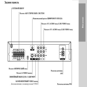

Как подключить к Asus a88xm-a домашний кинотеатр LG LH-T6547?
Мне ответили на одном из форумов так: "по COAXIAL AUDIO, или OPTICAL AUDIO
есть практически на любой материнской плате" - встал вопрос, как вывести с материнской платы эти разъемы, чтобы к ним подключить домашний кинотеатр?
Согласен с тем, что LG LH-T6547 (домашний кинотеатр) - это устаревшее устройство, но работает и есть желание его использовать и дальше.
Какие (же) варианты есть для подключения платы Асус к домашнему кинотеатру - прошу, подскажите.
Вот задний вид LG LH-T6547.

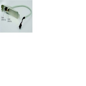

Yuriy,
на этой материнке нет не COAXIAL AUDIO, ни OPTICAL AUDIO и вывести никак их нельзя.
Klaus, Санкт-Петербург
3 0
Профессиональный, Ответы: 6124, Оценили: 8022 раз
На стр. 28 (1-20) инструкции указано место расположения коннектора для подключения выкидыша S/PDIF. Вам достаточно в коробке от материнки порыться и найти его. Дольше крепите его к корпусе системного блока, подключаете к материнке, приобретаете коаксиальный кабель нужной длины и подключаете компьютер и домашний кинотеатр по коаксиалу. Удачи!

Спасибо за ответ! Такой планки - коннектора к сожалению нет. Мне ПК собирали в Челябинске на "Фирме" Санрайз. По видимому забыли положить этот конектор, а так же не поставили зуммер (который был в корпусе и пришлось из Китая его заказывать), поставили кулер который гремит (так что ПК гудит как самолет при взлете), а с БП что-то сделали и теперь ПК включается от любой сетевой помехи. Дуду искать такую планку (коннектор), к ним (прошло 2 года) теперь не обратиться, т.к., пошлют.
