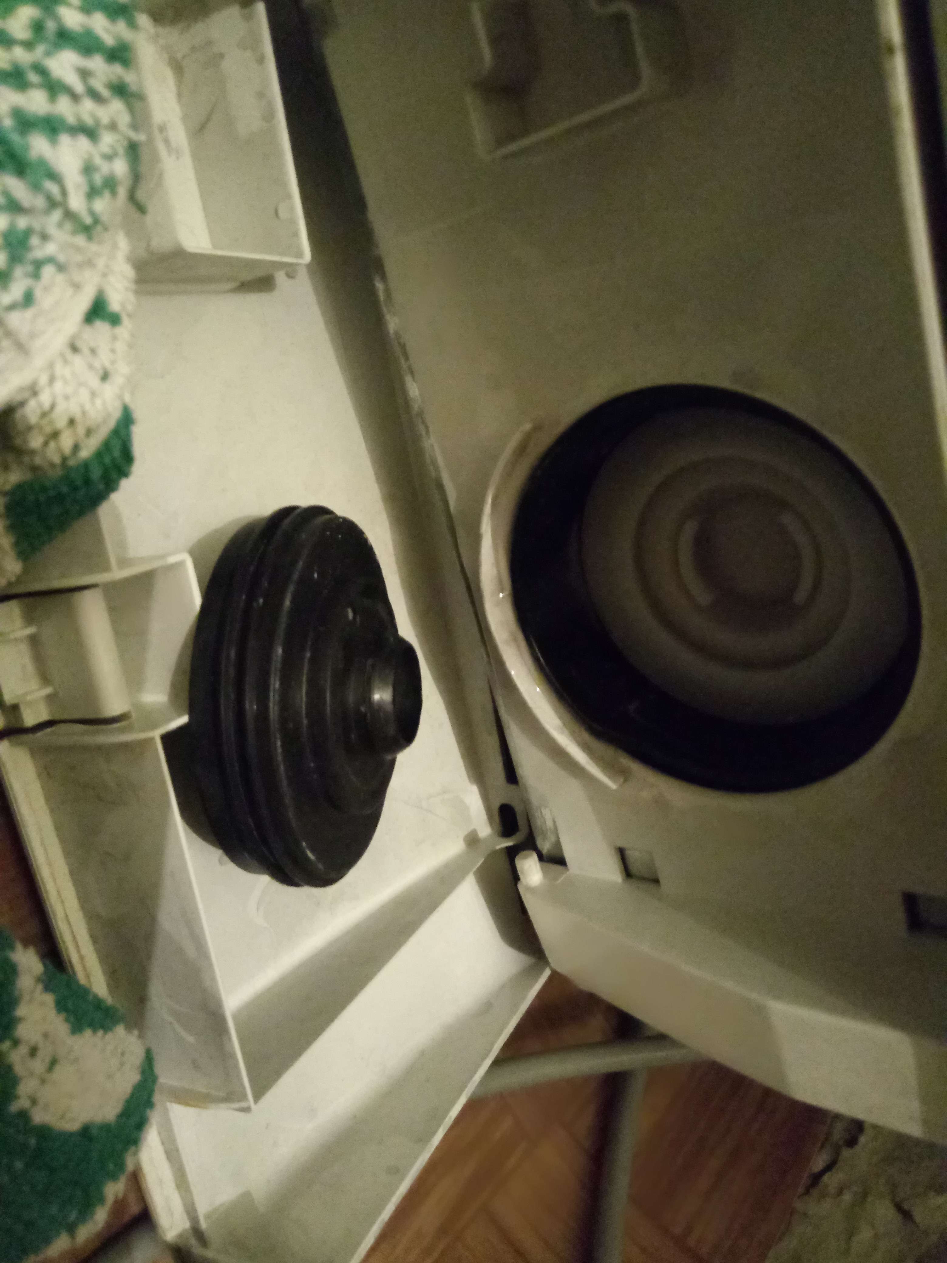

Здравствуйте. Не могу открутить фильтр. Крышка отдельно откручивается от фильтра.
Bosch WFC 1663 OE
Bosch WFC 1663 OE
Если крышка фильтра не откручивается разобрать и прочистить дополнительно сам насос разобрав изнутри, слейте воду и отключите из розетки, наклоните машину под углом 45 градусов на левый бок, откручивайте все по порядку
