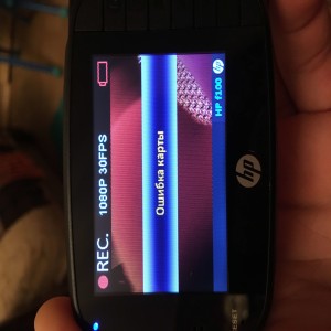

Здравствуйте. Нужно поставить автоматическое удаление записей, при заполненной карте памяти. Как это сделать? И ещё, часто выходит «ошибка карты памяти», включил - выключил пару раз - всё нормально. Что это может быть?

Для того, чтобы такие надписи на экране не появлялись, карта должна быть от проверенного производителя и не менее 10 класса скорости записи. В процессе эксплатации, карту памяти нужно форматировать в самом регистраторе периодический примерно каждые 100-150 часов работы. А для того, чтобы запись шла беспрерывно, нужно в настройках открыть ЗАПИСЬ и выбрав время записи на своё усмотрение, и подтвердить.
