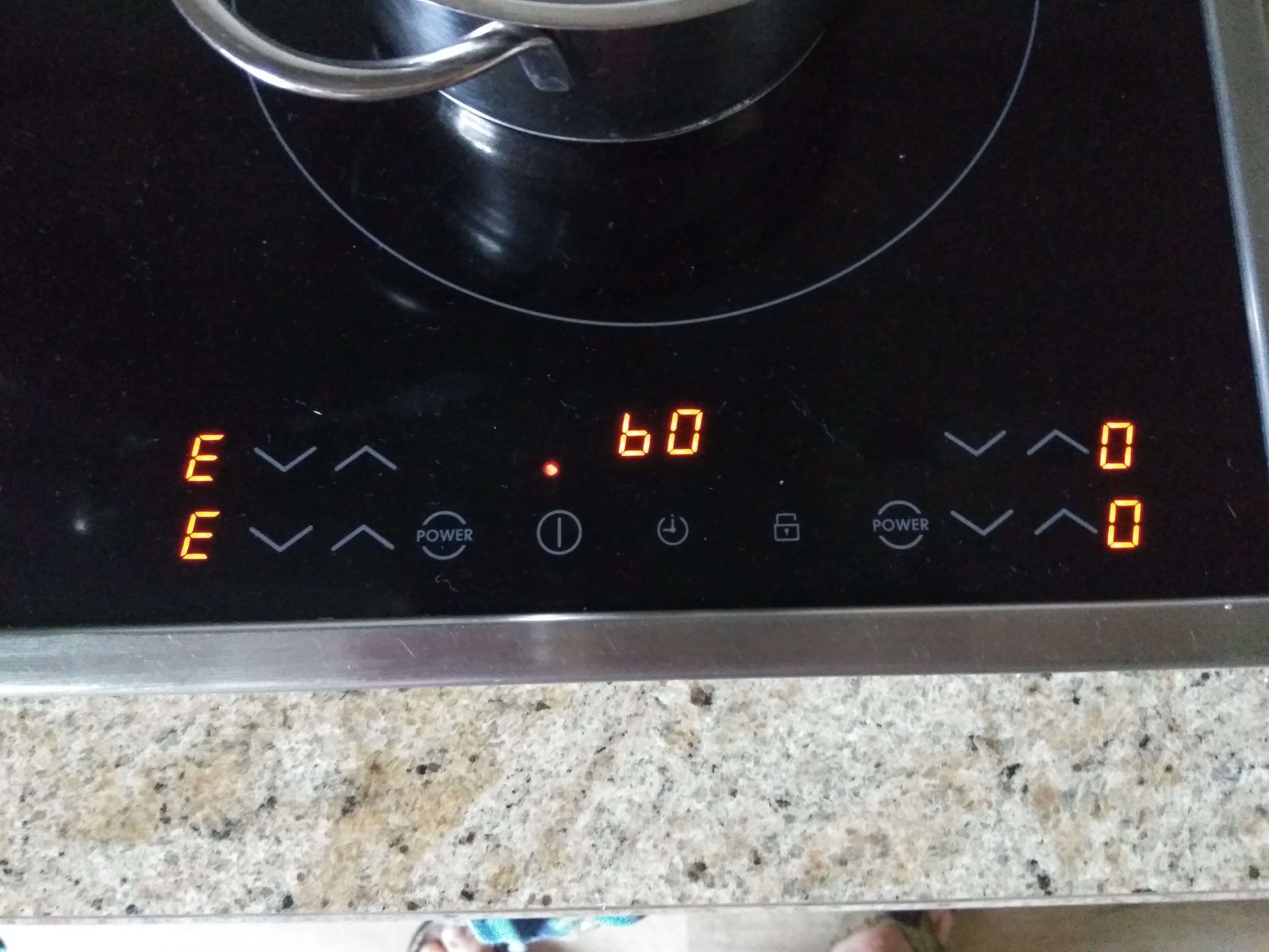

Добрый день. При включении плиты
AEG 68002 KMN
высвечивается вот такая комбинация.
Работают 2-е правые конфорки. Что-то произошло?
Сергей, Шуази-ле-Руа
Гуру, Ответы: 130455, Оценили: 12586 раз
См подключение где то пропал контакт на колодке, проверить установку перемычек и напряжение на подаче
