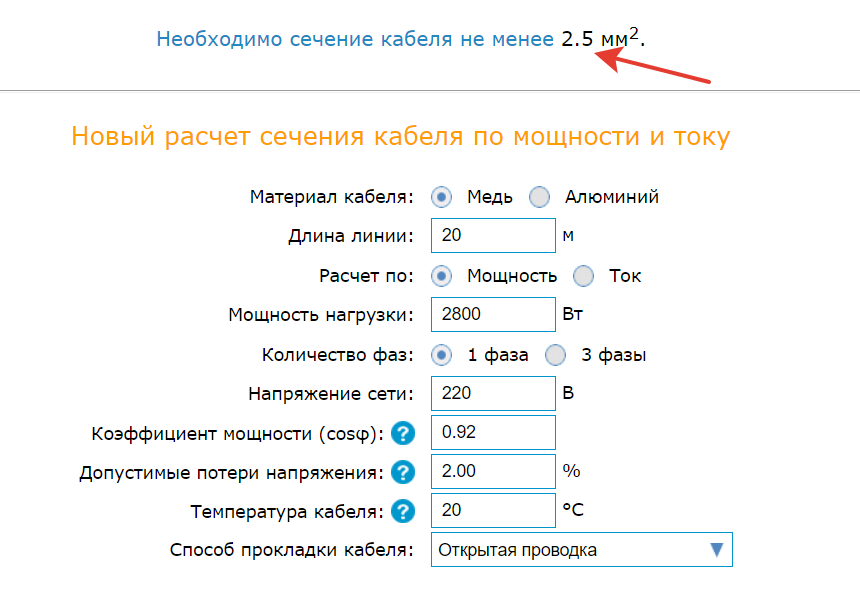

Прошу помочь советом. Приобрел бензогенератор "Патриот" SRGE 3800. Хочу подсоединить к действующей сети через пакетный переключатель. Расстояние около 20 м. Какого сечения провод использовать? И еще - какой провод использовать для заземления корпуса генератора?

При нагрузке 800 ват и длине линии 20 метров = сечение провода 2.5 мм\квадрате будет нормально
то есть 2x2.5 мм\квадрате и любой одножильный провод для заземления можно такого же сечения подключить к заземлителю, лучше если это будет 3 забитых уголка в виде треугольника1.50 x на 1.50 см, на глубину 1 метр минимум

Большое спасибо! А если нагрузка максимальная - 2800 ватт?
Максимальная мощность которую можно подключить ---0.9 квт=900 ват, а 2.8 квт он не потянет берите мощнее генератор https://mcgrp.ru/manual/patriot/1000i#d

Сергей! Но ведь генератор, который я приобрел, max мощностью 3000 вт?
В вопросе два типа генераторов Patriot 1000i https://mcgrp.ru/manual/patriot/1000i#d (максим.Р=900вт) и Patriot srge 3800 (максим. 3 квт ) https://mcgrp.ru/manual/patriot/srge-3800-474103047#d я вам все посчитал по первому, точнее указывайте модель генератора, для длительного использования не рекомендуется подключать на максимальную мощность, смотрите расчет, нужно два провода не менее 2.5 мм\квадратных

Я о "Патриот-1000" и не спрашивал. Спасибо за внимание ко мне. Прошу только уточнить: Вы написали, что нужно 2 провода 2,5 кв. " по 2.5 или двойной на 2.5?
Провод не менее 2.5 мм квадратных , два провода (фаза и ноль), лучше если это будет сечение чуть больше для запаса
