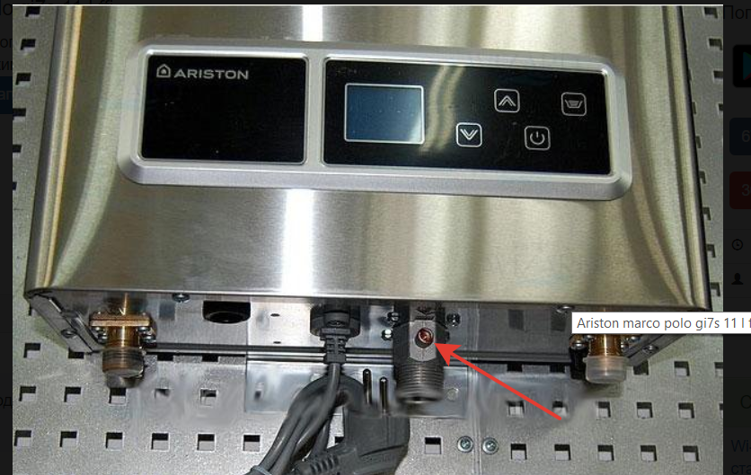

Здравствуйте! Подскажите, для чего нужен винт, расположенный на вводе газа газовой колонки Ariston Gi7S?

этот винт используется при настройке работы водонагревателя, для измерения давления газа на входе, крутить его нельзя иначе будет травить газ из этого отверстия (зажмите его отверткой)
