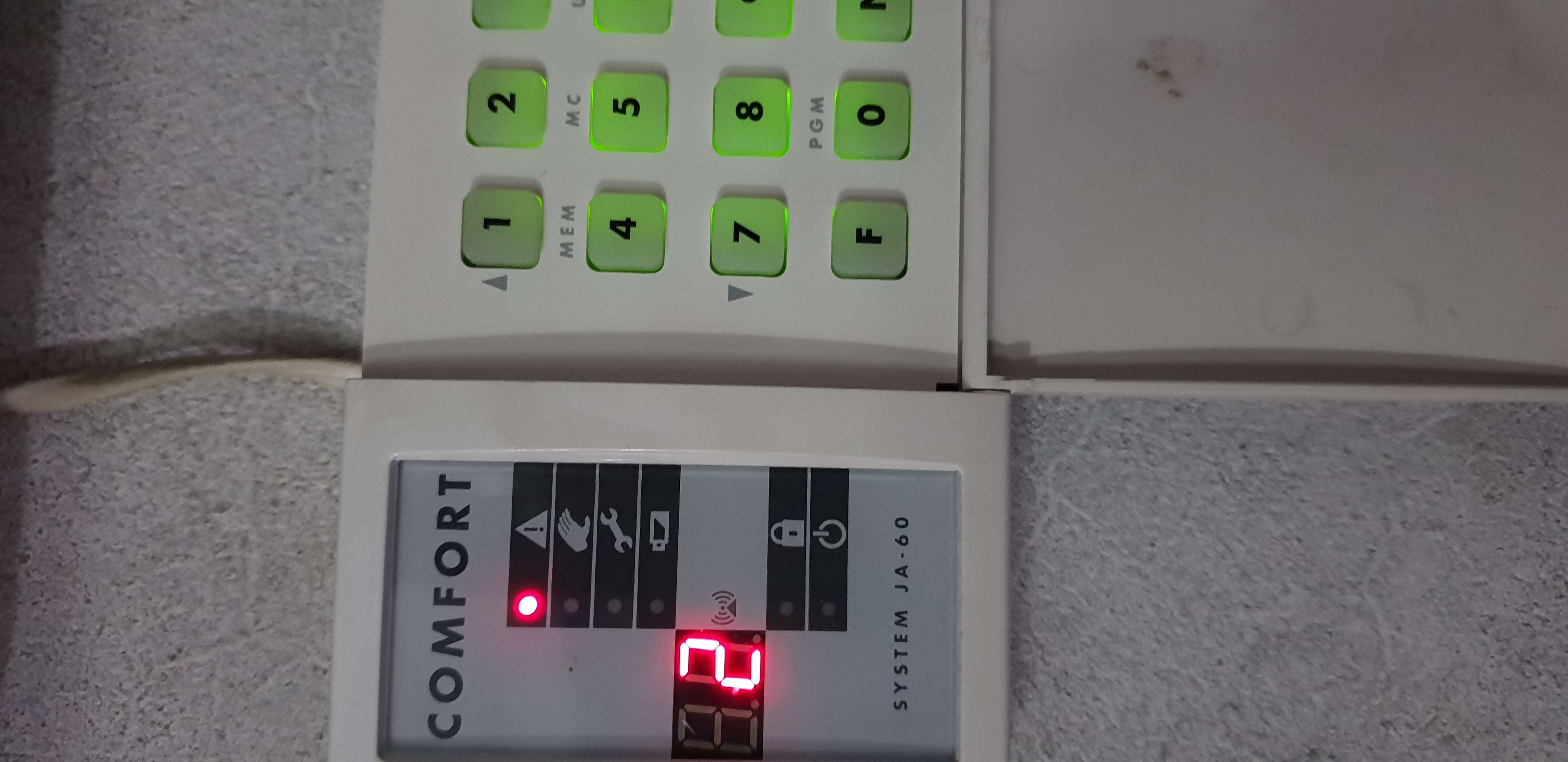

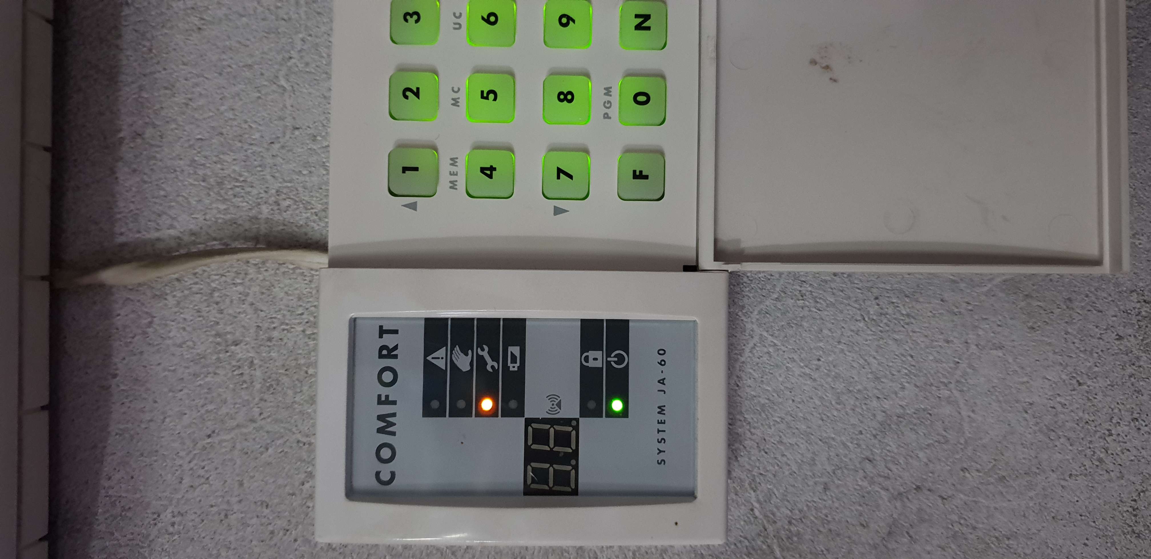

Здравствуйте. Стал моргать желтый светодиод на панели JA-60. При просмотре последних событий через "F4" высветился код 2. Что предпринять? Как быть дальше?

К сожалению, для мониторинга событий сигнализации нужно иметь полную схему подключения непосредственно к шлейфам, датчикам и извещателям. В первую очередь следует заменить батарею питания основного блока и батарейки в беспроводных датчиках, затем проверить целостность шлейфов и наличие резисторов при соответствующей схеме включения. Если визуально проблему определить не получается, то используйте ПО Comlink для компьютера, где наглядно привязывается программная ошибка к шлейфу, датчику или извещателю. Удачи!
