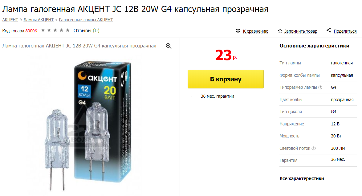

Прошу Вас прояснить, какой тип галогенной лампы (или светодиодной) подходит для замены сгоревшей. Лампочка очень маленькая и никакой маркировки на ней нет. Видно, что G4, а вот на сколько вольт эта лампа? Они бывают 12 вольт и 220 вольт, причем последние встречаются крайне редко. Спасибо!
информации по напряжению галогенных нет, есть тип патрона G4 лампы галогеновые 2 штуки по 20 ват , рекомендую замерять напряжение на патроне для точности, или поставить для начала лампу на 220 вольт затем на 12
