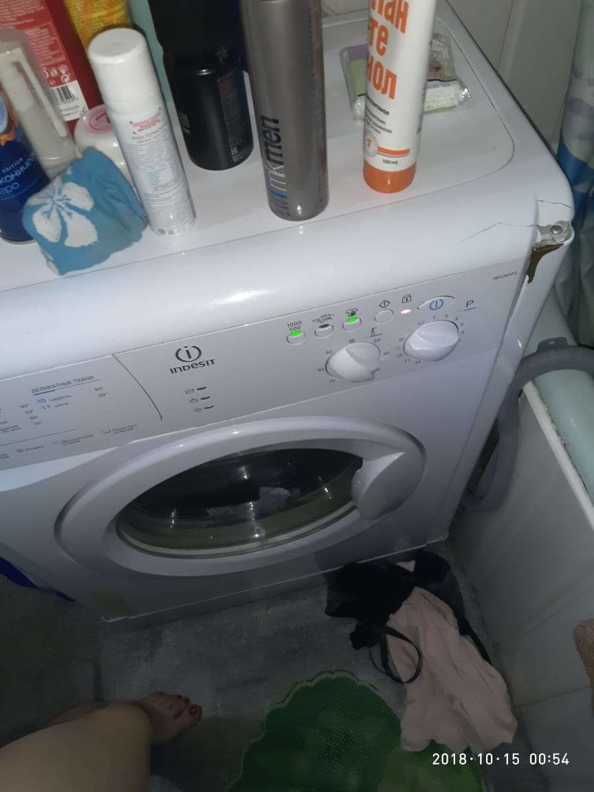

Горят два зелёных индикатора стирает минут 10 и останавливается что делать? Indesit WIUN 103 [Ответы 1]
Indesit WIUN 103
Вопрос 206341
kaotix777, Норильск
Indesit WIUN 103
Горят два зелёных индикатора, стирает минут 10 и останавливается. Что делать?

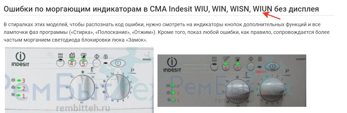

Если просто горят это означает что включены дополнительные функции https://mcgrp.ru/files/viewer/5288/7 , мигающие индикаторы означают неисправность, в вашем случае проверить все подключения к воде и электричеству, чистоту фильтров, нагрев воды, загрузку барабана по весу
