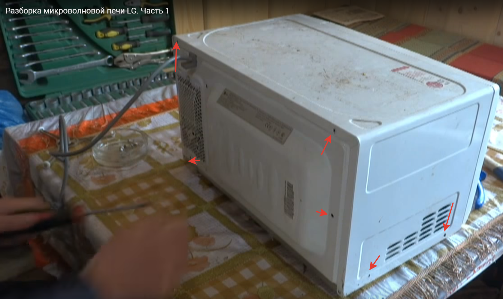

Scarlett SC-2001 Scarlett SC-2001
ОТКЛЮЧИТЬ ИЗ РОЗЕТКИ открутить саморезы
смотрите 2 предохранителя сверху, высоковольтный не трогать(он под напряжением ) даже при отключенной печи из розетки заряжен высоковольтный конденсатор( его нужно РАЗРЯЖАТЬ)
