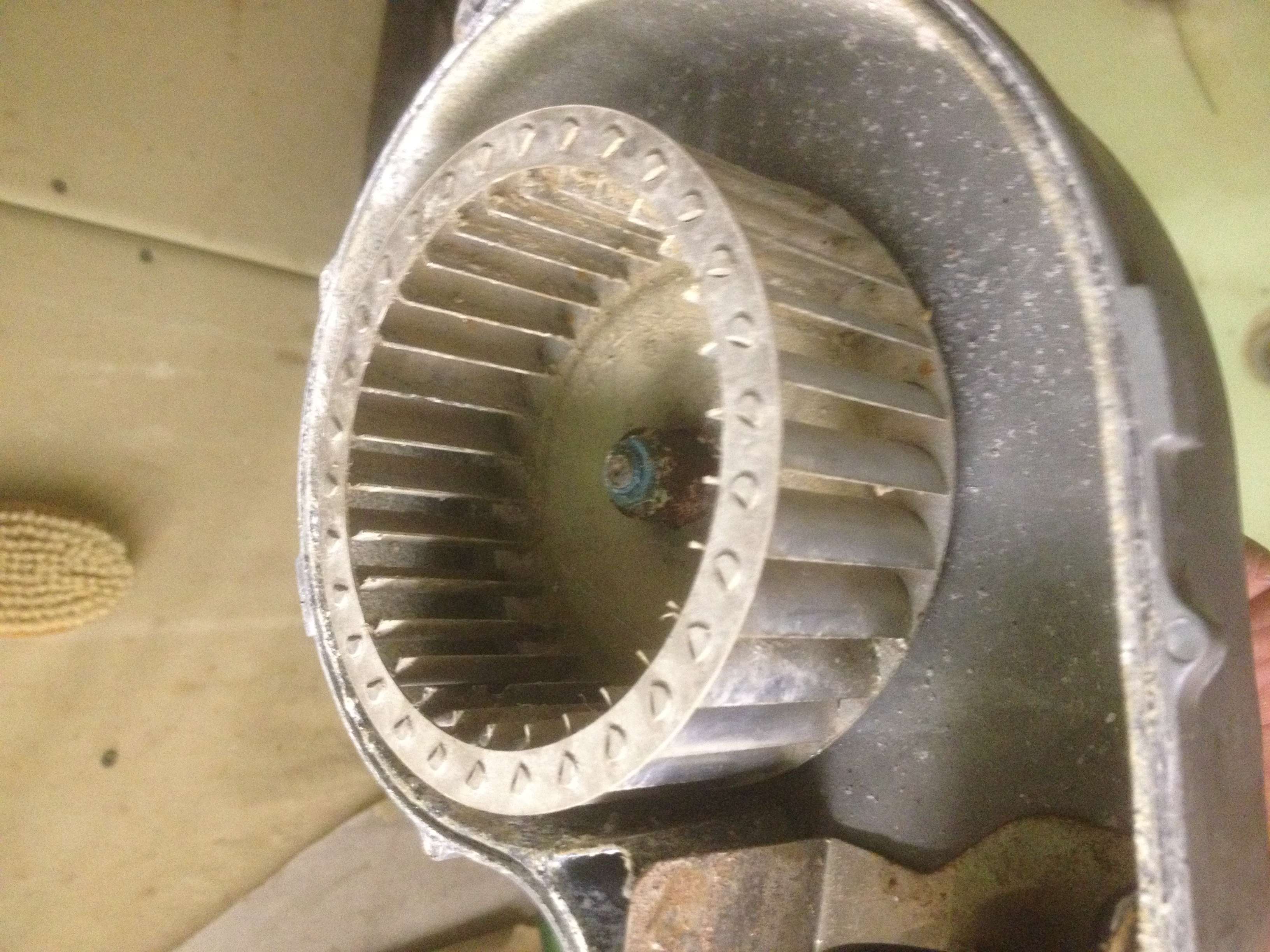

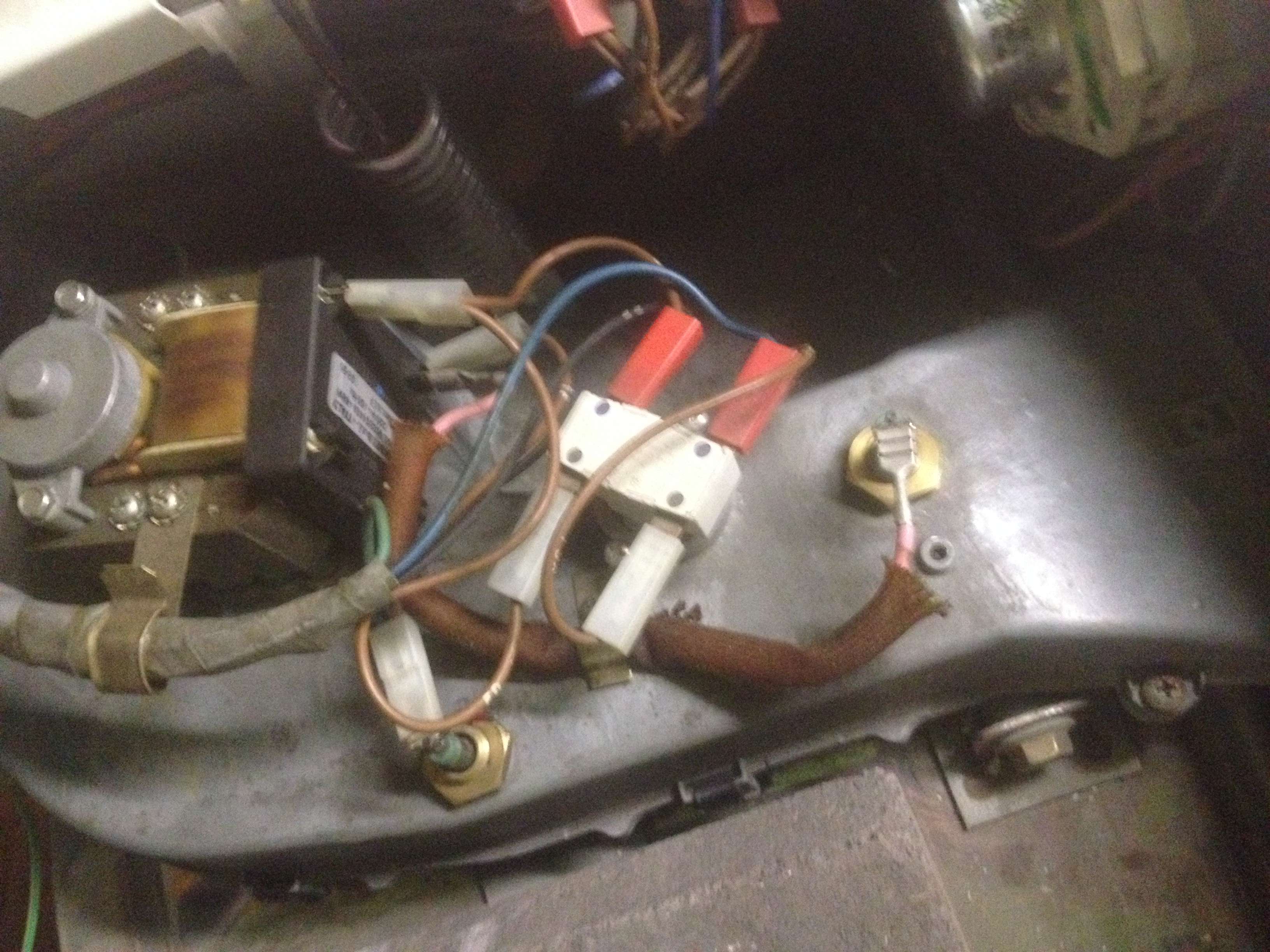

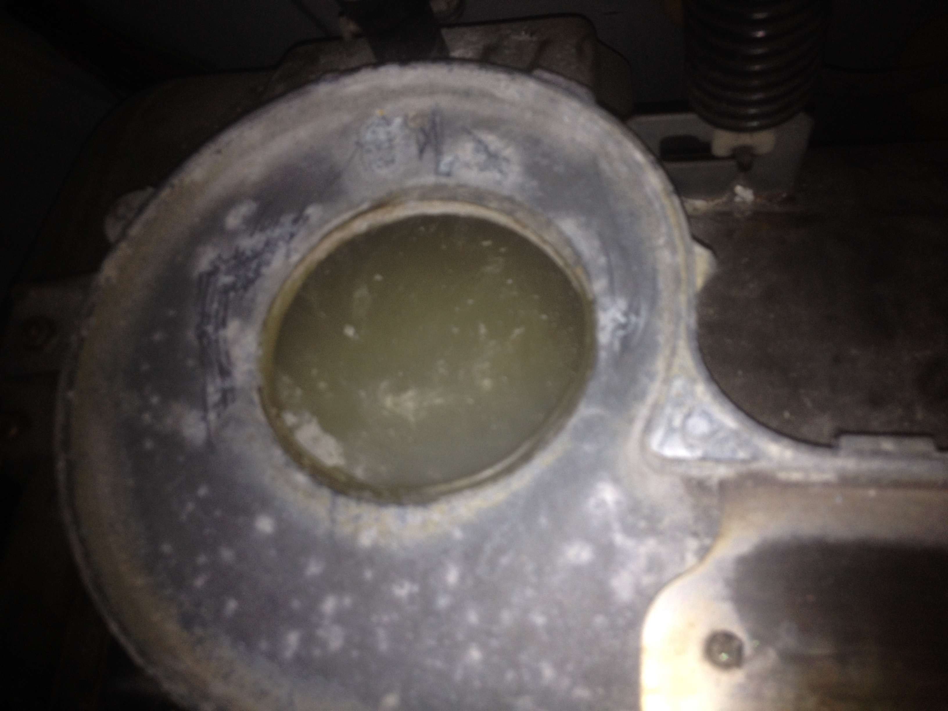

Вопрос реешен, прочистить конденсатор ( это большая пластиковая жлыга соеденённая с низом барабана через резиновый патрубок и приходящая к турбине в блоке сушилки), и в самом блоке сушилки как можно чательнее прочистить лопости турбины, увидишь как они забиты порошком и накипьью и ворсом просто выподишь в осадок) Мысли типо сейчас я щёточккой зубной всё отмою сразу прочь из головы! берёшь два гвоздя, один загибаешь в сантимчике от острия, прямым драешь лопатки с верху до низу, внутри и снаружи, а гнутым выковыриваешь самые труднодоступные каки(непосредственно внизу и в верху где лопатки примыкают к фланцам крыльчатки)! И вуаля, дальше радуешься жизни! прилогаю фото! жаль не сфоткал до, вот как должно получится после, драял часа два) Мне сие чудо досталось с двумя сгоревшими тенами и килограмом войлока и налёта в системе сушилки) за 1000 купил водяной тен, за 500 б/у воздушный, но пока не отдраял турбину сушить не начала, блок сушки накаляется а барабан холодный, при этом мотор крыльчатку вращает а циркуляции не было)
