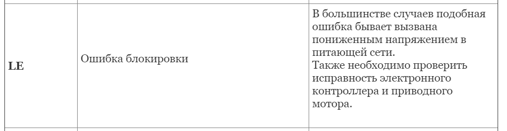

видео как провести диагностику, проверьте напряжение в сети, возможно неисправность на плате управления двигателем, или неисправен тахометр
