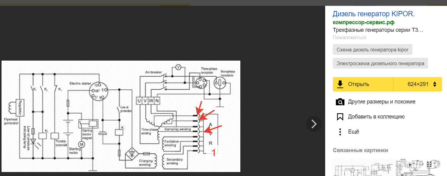

Здравствуйте! Меня зову Андрей Викторович, я главный механик. У нас есть дизель генератор KDE45SS3. C ним у нас проблемы, мы не можем определить поломку или неисправность. Генератор выдаёт повышенное напряжение. А регулятор напряжения выставлен на минимум. Стоит только его повернуть в право - загораеться лампочка "Повышенное напряжение" и глушится дизель. В чём проблема? Спасибо за ранее. С уважением, Андрей Викторович.
Гуру, Ответы: 130390, Оценили: 12581 раз
Скорее всего у вас неисправность стабилизации напряжения (1), у вас генератор без защиты от перегрузки (смотрите стр. инструкции) https://mcgrp.ru/files/viewer/162256/8 возможно была подключена большая нагрузка, смотрите контакты и проводку отмечены стрелками, один из проводов в обрыве , еще вариант сама обмотка возбуждения закоротила (межвитковое), все ошибки высвечиваются на панели управления https://mcgrp.ru/files/viewer/162256/6 , схема силовая может не совпадать но принцип тот же
