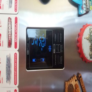

Добрый день! На десплее не корректно отображается цифра температуры в холодильнике. Это паломка десплея или что -то другое? А гарантия производителя 10 лет.

Возможен скачок напряжения, отключите кнопкой и из розетки холодильник, через 5 минут включить в розетку только поменяв местами на вилке фазу и ноль (включить вилку в розетку перевернув ее)

Скачков в сети нету стаит стабилизатор. И ваш вариант не подошол, как было так и осталось по прежнему. Может ище есть вариант?

Если холодильник работает нормально, тогда возможно в обрыве шлейф на изгибе дверца --корпус, неисправность сегмента или платы управления, других причин не вижу, на код ошибки это непохоже
