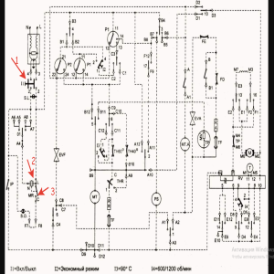

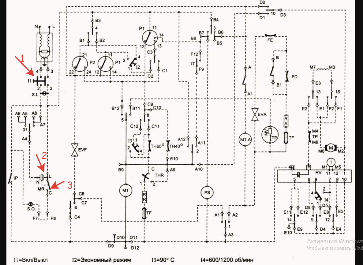

Скажите, пожалуйста, что произошло со стиральной машиной, если при включении кнопки "Старт" на дисплее показывает фиксацию режима, но не происходит закрытия дверцы и не срабатывает "Пуск" воды. В предыдущую стирку отработала полный режим (постирала и выжала). Спасибо.

Здравствуйте Сергей. Сегодня разобрал замок и принудительно включил его но не какого результата не последовало. так же на экране не появляется значёк закрытой двери. дисплей ошибок не показывает да же если стоит в таком состоянии долгое время.
Ariston AVSD 107 EX
2 и 3 ---это контакты вашего замка, 1 --это кнопка включения машины, выше входной фильтр, если есть навыки и тестер прозвонить проводку тестером от кнопки к замку, проверить приходящее напряжение, рекомендую вызвать мастера по ремонту
