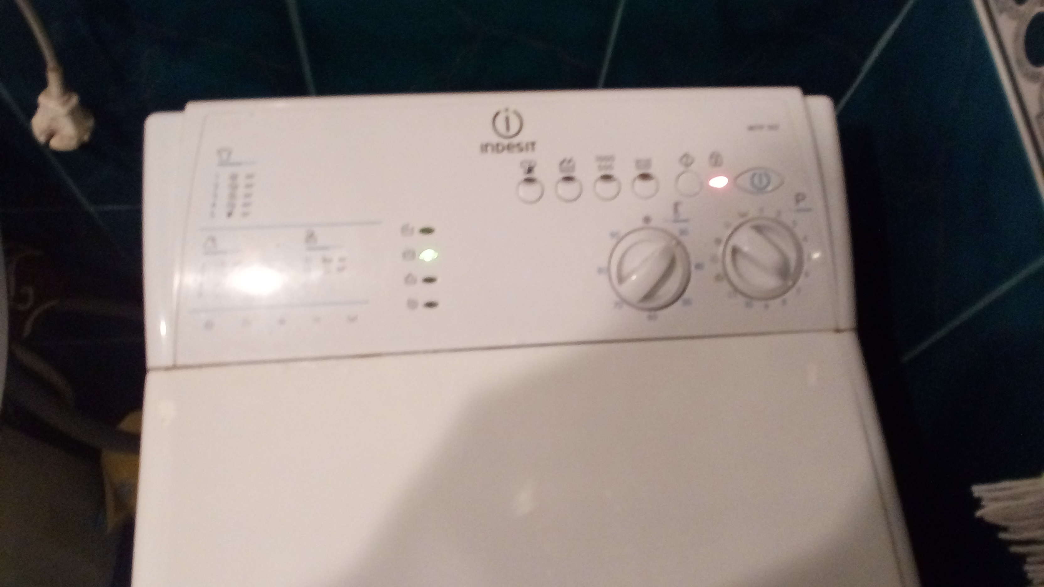

Подключено чсе , просто она то стирает то не стирает
Что показывают индикаторы на панели мигание каких индикаторов ? видео или фото панели прислать
svturko1990, Кривой Рог
Вот набрала воду и все
Indesit WITP 102
Горит индикатор (стирка) и (замок) это не является неисправностью
Мигание индикатора (замок) будет означать неисправность замка, повторно откройте и закройте крышку осмотрите отверстие куда входит защелка смотрите неисправности https://mcgrp.ru/files/viewer/62693/10
