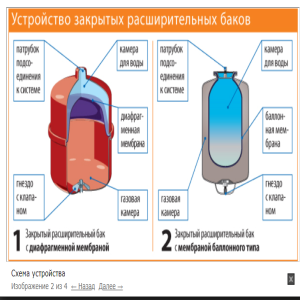

давление около 1 атмосферы, видео инструкция подкачки воздуха расширительного бака
Анатолий, Омск
Новичок, Ответы: 3, Оценили: 0 раз
дело в том, что у меня стоит отдельный гидроаккумулятор (крвсный ) на 12 л
Гуру, Ответы: 130373, Оценили: 12579 раз
Ничего страшного у меня на отоплении стоит отдельно 5 литровый расширительный бачок, в нем с завода закачан воздух в мембрану (внутри бачка) при охлаждении воды в системе она давлением накачанным с завода выдавливает воду обратно в контур, не требуют обслуживания смотрите устройство
