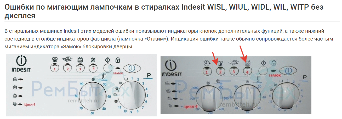

После стирки не отжимает вещи. А если ставлю на "Отжим" или "Полоскание" и "Отжим", то после долго не открывается крышка и мигает 2 и 4 кнопка и замок. Что делать?
Гуру, Ответы: 131233, Оценили: 12615 раз
Indesit WITL 86
Если мигают кнопки (указаны стрелками) то это ошибка F05---вышел из строя насос, неисправен датчик уровня, засор системы слива воды(прочистить фильтр, шланг, канализацию)
