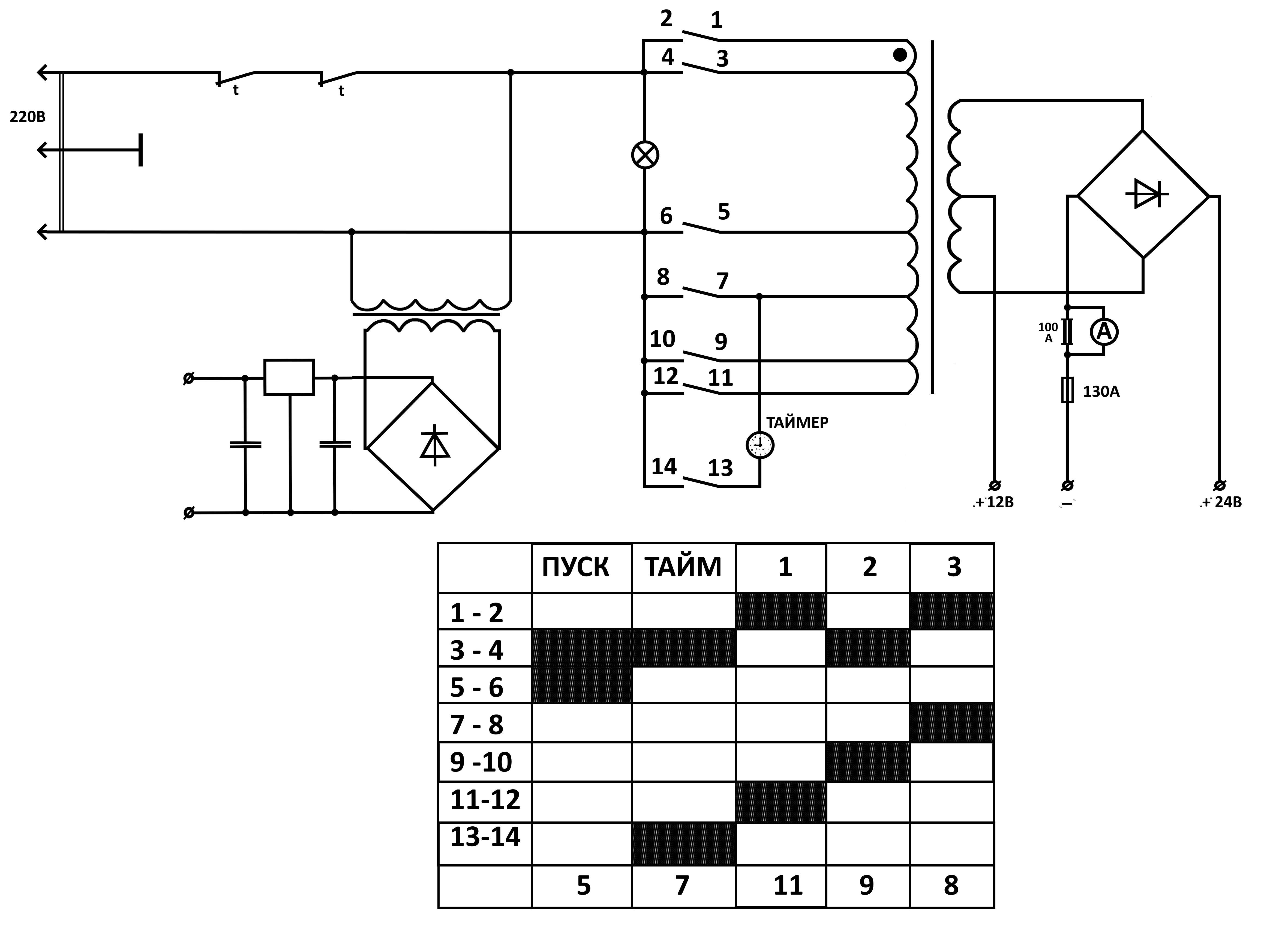

rgzvladimir, Омск
Нужна схема Tech Boost 620.
MARKDEMARKO, Москва
последняя пара -15-16 контактов не используется, т.е.- запас, так же можно использовать - таймер
