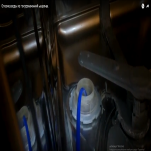

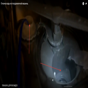

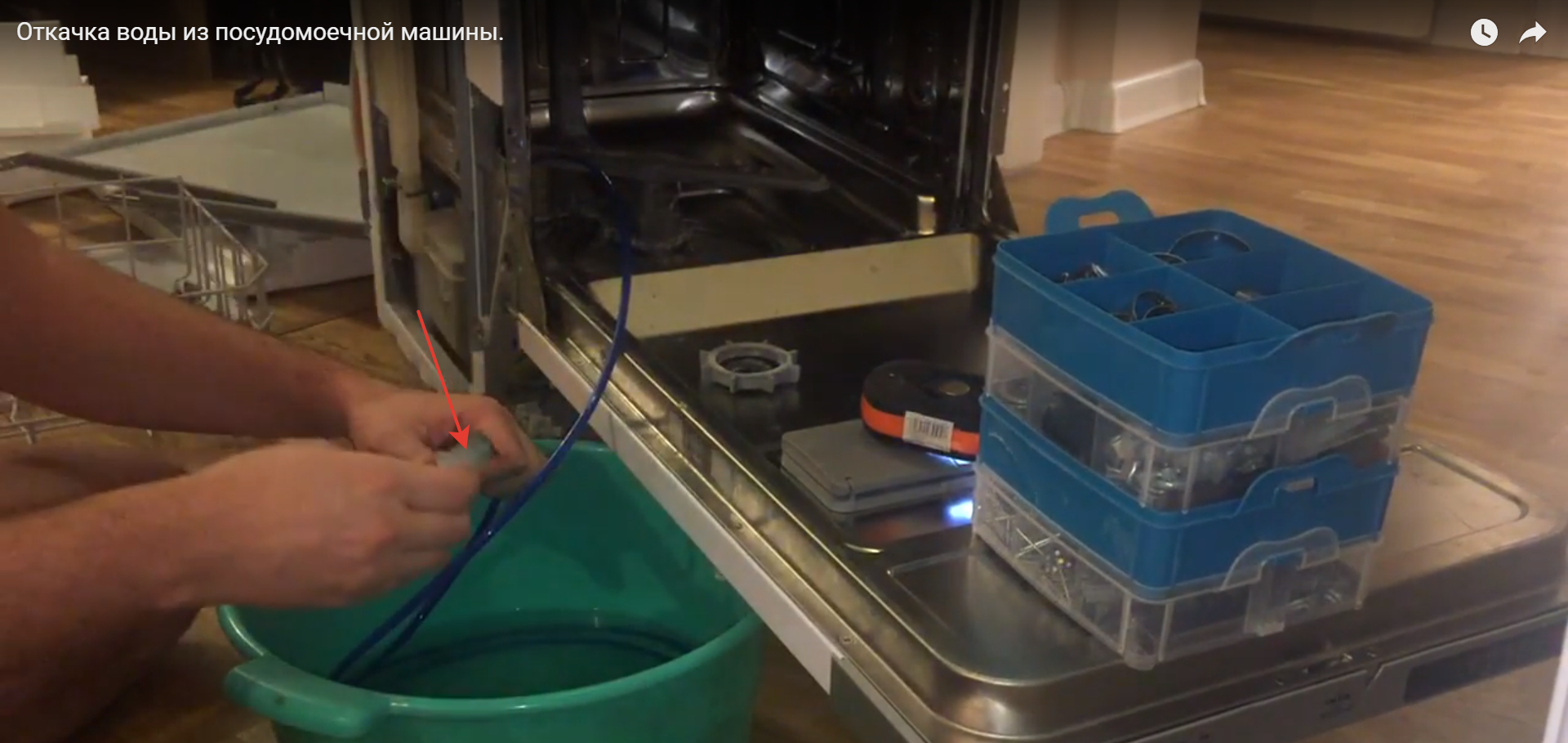

Как слить всю воду из машинки на зиму? Действовали по инструкции, вода осталась в нижней колбе.
Bosch SPI50E05RU Bosch SPI50E05RU Bosch SPI50E05RU
Возьмите капельницу и большой шприц, для того чтобы втянуть воду в трубку и произошел самослив потяните шприцом воду и в конец трубки в тазик, воду слить из бачка для соли, и основного бака, перед этой процедурой слить воду из шлангов подачи и слива воды
