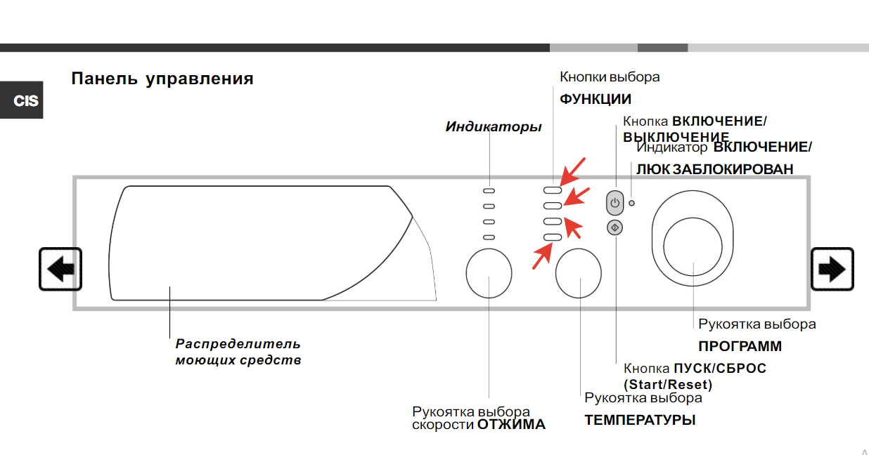

Добрый день. В квартире несколько раз выключили электричество, машинка в это время не работала, но была включена в сеть. После загорелись сразу все индикаторы, отсрочка, дополнительное полоскание, быстрая супер стирка, блокировка двери и не гаснут. Машинка не включается. В чем может быть причина неполадки? Подскажите, пожалуйста.

Ariston AVSL 80
если горят все индикаторы (указанные стрелками) и блокировка двери определяется ошибка F15---неисправность реле включения Тена, нужно смотреть плату и реле(залипли контакты)
