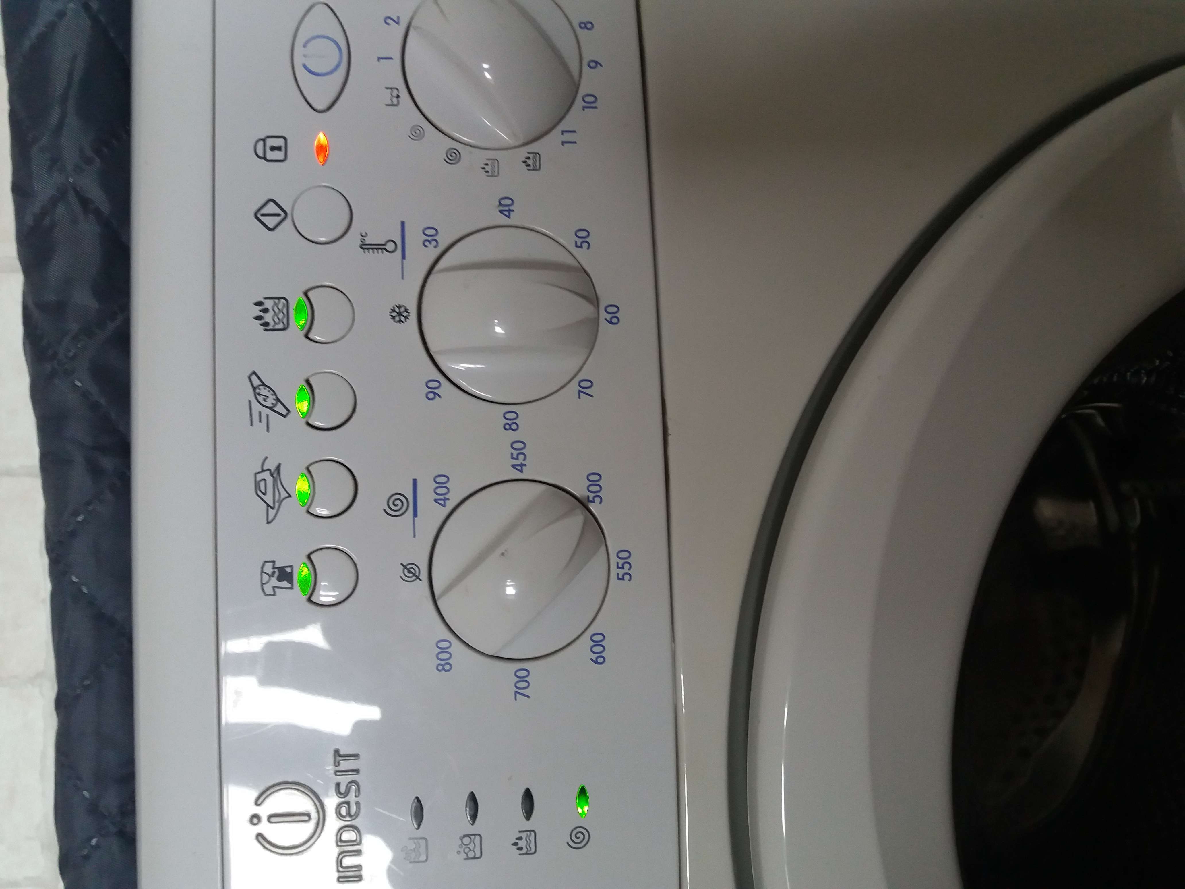

Здравствуйте! Машина всегда включена в сеть, лампочки не горят, когда она не используется. Последний месяц перед началом стирки при выборе режима сначала мигают лампочки, как на фото ниже, через минуты две мигание прекращается и можно включить "Старт". Стирка проходит без проблем. Сегодня мигание не прекратилось ни через 2, ни через 5 минут. Выключение из сети не помогло. Мигание постоянное. Фильтр сливной проверила, там все чисто. Заливной тоже. Подскажите, пожалуйста, что там сломалось? Спасибо за ответ.

Если все индикаторы мигают--проверьте загрузку барабана бельем, подачу воды, по индикаторам ( если мигают) определяется ошибка F15--залипло или неисправно реле Тена сушки, но сушки у в машине нет, советую посмотреть исправность Тена, реле включения Тена

Да, все индикаторы, которые на фото горят, мигают. Спасибо за ответ, буду смотреть тэн.

Смотреть мало нужен тестер для проверки, если Тен с утечкой на корпус тогда машина стирать не будет, смотрите видео инструкцию по проверке Тена

Залипает кнопка вкл-выкл. Возможно какая-то ещё.
